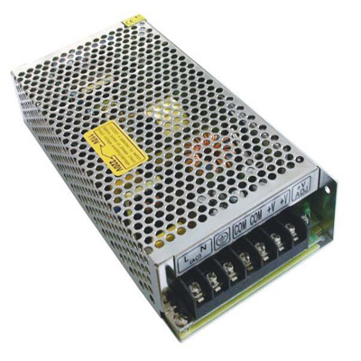

    do cần cấp nguồn 12v có dòng tầm 10 A nên em đã lên mạng đặt ship một cái nguồn tổ ong. Vì chưa dùng loại nguồn này bao giờ nên không có kinh nghiệm. Đến khi ship về đến nơi thì thấy vỏ nó làm băng kim loại nên sợ điện sẽ rò ra ngoài vỏ. Em lấy đồng hồ vặn qua AC (một kim qua người xuống đất còn một kim chạm vào lớp vỏ bọc ngoài bộ nguồn) đo thử thì thấy đồng hồ đo báo lên 120v. Không hiểu là do nó em chưa rõ cách dùng hay do nó thiết kế sai quy chuẩn, các bác đã dùng loại nguồn này bao giờ chỉ giáo giúp em với chứ em thấy điện áp cao chưa biết dòng có cao không nhưng rò ra thế này nguy hiểm quá
    em thấy có một chỗ nối kí hiệu GND ngay bên cạnh dây cấp nguồn AC. có phải em nốt mass cho nó để không bị rò điện không nhỉ ?
    Đây là hình dáng bộ nguồn tổ ong mà em đã ship :

    Dù có nối mass cho nó để xài mà nguồn ở VN toàn 2 dây thế này thì không biết nối mass kiểu gì, chắc nó thiết kế theo quy chuẩn ở nước ngoài có 3 dây, chẳng lẽ lại đóng đinh xuống đất thì bất tiện quá. Mọi người có kinh nghiệm dùng loại nguồn này an toàn chỉ giáo em gấp với.
      Nếu có điều kiện, tốt nhất bạn nên nối đất vỏ bộ nguồn này cho an toàn. Nếu không cũng chẳng sao. Bạn cứ vô tư mà xài. Vỏ nguồn tổ ong có nối với mass của phần DC trên mạch, nhưng điện áp tại điểm mass này trôi nên bạn đo có áp (hiệu điện thế) là bình thường, không sao hết nha bạn.

            vấn đề nối mass cho loại nguồn này không có gì quan trọng đâu, vì điểm nối mass đã có nối với 2 tụ nhỏ với điện nguồn vào , nên khi chưa nối với dây ĐẤT thì đo bằng bút thử nó sẽ sáng, tốt nhất là nên nối điểm mass này xuống đất nếu có thể được , nối vào trụ dựng bảng hiệu chẳng hạn, hoặc dây đất trong ổ cắm (không phải dây nguội của lưới điện), hoặc không thì cứ bỏ trống, không sao cả. Phần vỏ kim loại cũng được nối vào điểm mass này luôn rồi , nên khi chạm bút thử đèn có thể vẫn sáng , nhưng không sao cả .
              Vỏ bộ nguồn nối mass DC (nguồn nguội)
              Mass DC nối với cực âm nguồn nóng (cũng là cực âm của tụ lọc từ nguồn AC) qua tụ và trở. Điện trở nói trên có giá trị lớn tới > 4,7M.
              Do đó khi thử bút điện tại vỏ bộ nguồn thì bút điện sáng.
              Khi đo điện áp qua cơ thể thì vỏ bộ nguồn có điện áp khoảng 100V (tùy thuộc vào điện trở người và nội trở đồng hồ).
              Tuy nhiên, khi sờ tay vào vỏ bộ nguồn thì bạn không bị giật; chỉ khi vô tình để chạm vào chỗ da mỏng thì giật... mình.
              --> Muốn cho vỏ bộ nguồn không còn có điện nữa thì bạn hãy thảo bỏ tụ và trở nối giữa hai nguồn nóng/ nguội đi. Đảm bảo hết tuyệt đối.
              Nhưng trước khi tháo bỏ tụ và trở, phải biết người ta lắp các linh kiện đó để làm gì.
              Các linh kiện này có tác dụng tránh phóng điện giữa âm nguồn sơ cấp (nguồn nóng) với nguồn thứ cấp (nguồn nguội).
              Nếu bạn tháo bỏ chúng, một lúc nào đó, có thể sẽ xảy ra sự "đánh lửa" trong bộ nguồn, làm hỏng các linh kiện trên mạch điện bên thứ cấp như chip, vxl, vdk, IC vv...
              Vậy thì tùy các bạn thôi.
              Theo tôi, nên chịu khó nối đất cho bộ nguồn. Chúc may mắn

                  các loại nguồn tổ ong họ thiết kế không nối âm nguồn DC xuống mass + vỏ , không như thiết bị sử dụng thông thường là âm DC nối vỏ, nó chỉ nối mass+ vỏ vào 2 tụ nhỏ với nguồn AC thôi, không có điện trở Mohm luôn .
                    Gọi chung là nguồn cách ly. Tùy trường hợp có thể bỏ cặp tụ 102 nối giữa mát hai tầng...( có khi còn có cả trở M-ôm nữa )

                      - Em đọc trong hướng dẫn nối mass cho các thiết bị điện trong nhà thì thấy người ta bảo điện trở của dây nối xuống mass phải càng thấp càng tốt (tầm 4 ôm), lúc đó dây nối mass mới phát huy tác dụng. Vậy nếu chạy qua điện trở lớn 4.7M như vậy thì nối mass lúc này đâu còn tác dụng gì nữa ?
                      - Nêu 1 lúc nào đó điện trở hoặc tụ mà anh nói bị hỏng, mạch sẽ bị ngắt tại vị trí trở/tụ đó và điện không thoát xuống mass được nữa, vậy lúc đó có phải sẽ nguy hiểm ?
                      - Điện 100v trên vỏ là do đâu mà có ? Tại sao nhà sản xuất không để cách xa/cách điện giữa mạch và vỏ ?

                            chắc cậu này chưa xem cấu tạo nguồn ATX...nó cũng có 2 tụ ở 2 đầu vào AC nối xuống vỏ, còn bên thứ cấp cách ly. nhưng mass bên thứ cấp cũng nối vào vỏ đấy thôi
                            nếu muốn k có cảm giác bị giật thì tháo 2 con tụ đầu vào AC đấy là đc mà.nhiều nguồn chỉ có 1 tụ hồi tiếp ở bên mass thứ cấp về mass bên sơ cấp
                            điện áp ra chỉ là điện áp tương đối giữa 2 đầu ra của mạch thôi, nên nếu tháo ra thì có thể ngây tích điện, phóng điện....lúc này rất nguy hiểm cho người dùng và có thể hỏng cả bộ nguồn....!!!!
