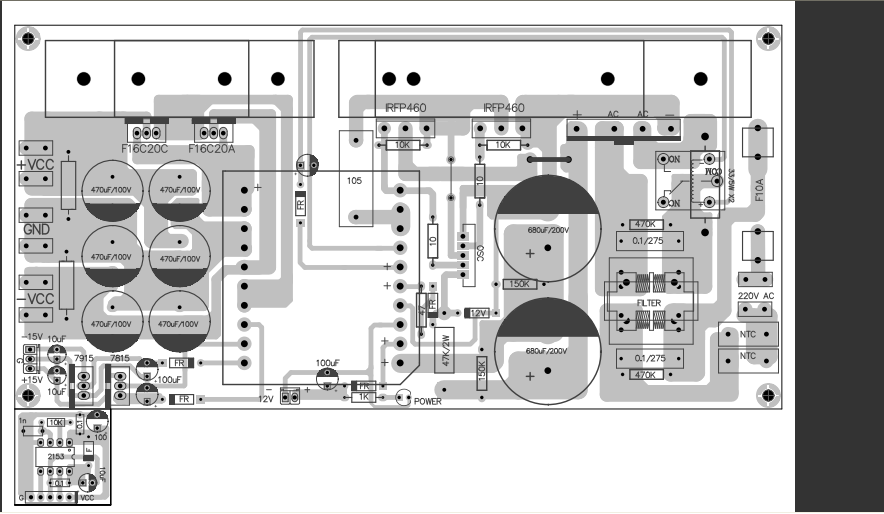

    Tình hình là em muốn làm 1 cái nguồn cho Ampli lên mạng vớ đc cái này nghe nói 2KVA mà em ko hiểu 1 số chỗ nhờ các bác giúp em mở óc

    Cái này là cái bản layout mạch điện thôi, nó thể hiện được 60% mạch, còn phải có 1 cái sơ đồ mạch cùng các ghi chú gọi là schematic (bạn có cái đó ko??), có schematic đầy đủ thì dù ko có layout vẫn vẽ lại layout được, trong cái laout của bạn post thì thông số biến áp xung hoàn toàn mù, đầu ra có 2 con linh kiện mù mờ, mình từng làm qua nên biết nó là 2 cuộn cảm lọc lõi ferit, chưa kể cái cuôn lọc kép để lọc AC (filter) thông số cũng ko có. Tóm lại cái bạn có chưa đủ giúp cho bạn làm được cái nguồn này đâu.

      Chính vì vấn đề này mà em phải nhờ tới các bác trên DĐ
      - Là thông số cho cái BA lõi ETD49 ( Bác nào có cách tính thỳ tốt quá)
      - CXonf 2 LK mù mờ thỳ em không biết bác muốn nhắc đến LK phía sơ hay bên thứ
      Em thấy mạch khá đơn giản lên có thể nhìn vào đó mà biết đc nó có nguyên lý NTN
          Chắc chủ thớt đánh thiếu số (1,2 KW thành 2KVA) chứ nguồn này khó mà đạt được 1,2kW bởi vì công suất nguồn phụ thuộc vào công suất MosFet. Theo datasheet IRFP460 có công suất 280W. Vậy mạch này hết khả năng chắc chỉ khoảng 550W. Vì vậy nên lấy công suất này làm cơ sở để tính toán biến áp xung ETD49, chứ không thể tính theo 1,2kW.

            Cảm ơn 2 bác chú ý
            về việc tần số hoạt động cho con 2153 thỳ chỉ việc thay đổi Rt và Ct
            Vấn đêtf là cái lõi ETD49 có thể hoạt động ở bao nhiêu K
            quả đúng là em oánh nhầm thành 2K
              Góp ý với bạn chút nhé.
              Công suất 280 W là công suất tiêu tán nhiệt tối đa của IRFP460, không dùng công suất này để tính công xuất bộ nguồn được.
              Nguồn AC 220 => DC vào khoảng 310 Vol.
              Với công suất 1200(W)=310(V)xI(A) => I=1200/310=3.8(A)
              => Công suất tiêu tán nhiệt trên IRFP460=(I^2)xR(DS)=3.8x3.8x0.27=3.89W
              Sơ lược góp ý cho bạn hiểu thôi. Bộ nguồn thực tế phức tạp hơn rất nhiều còn phụ thuộc vào hiệu suất bộ nguồn nữa.
