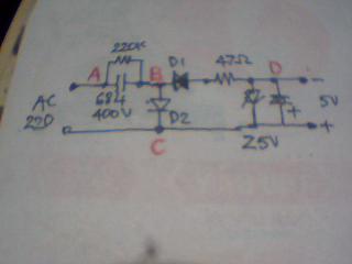

          bác xem lại thử , tôi cũng thấy lạ , mạch dưới này tôi vẽ lại từ mạch nguyên gốc .
          Cái mạch này của bác QT là đúng rồi , nó dùng trong trường hợp "con nhà giàu tốn tiền để bảo vệ của quí" . Trong bán kì đầu thì mạch hoạt động bình thường , còn ở bán kì sau thì nguồn cấp bị đoản mạch do X2 , vì vậy của quí được bảo vệ khỏi điện áp ngược ....

                    Bác Thái bớt chút thời gian phân tích kỹ đường đi từng chu kỳ cho 2 mạch trên(mạch của em và mạch của bác) cho ae hiểu rõ đc k ạ, thú thật là e ngẫm từ tối qua đến giờ vẫn chưa hiểu nguyên lý hoạt động của 2 mạch đó
                    Giả sử đã hiểu đc mạch đó bác có thể phân tích tính toán dòng tải, áp qua mạch đó với 1 tải cụ thể 100ma áp 5vdc đc không ạ, rồi công thức tổng quát dòng tải x mA áp y vdc thì chon tụ bao nhiêu khi đó chon zener bao nhiêu w

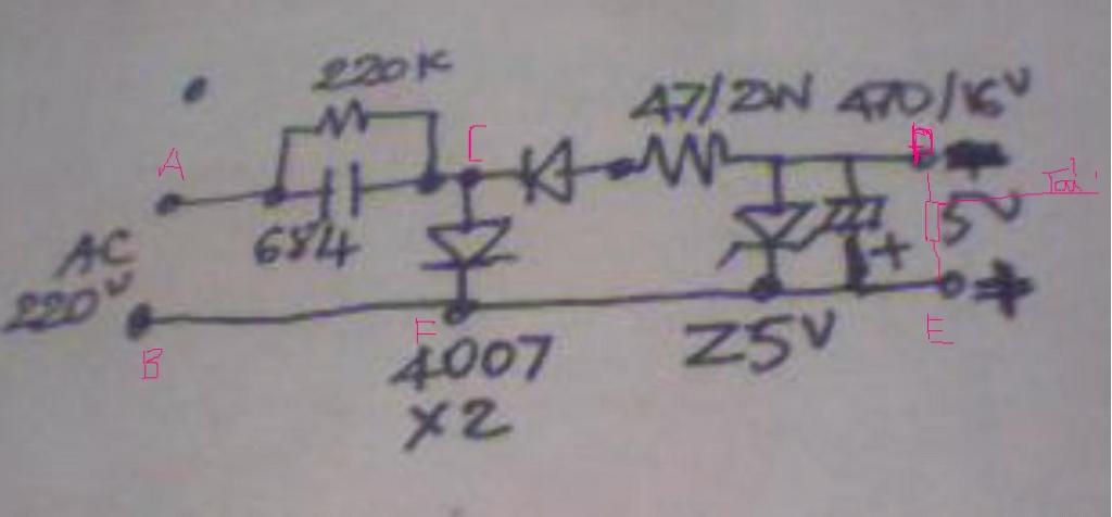

                      Người người ngắm trăng mình thì ngắm mấy cái mạch này mãi
                      Chu kỳ đầu B>A đường đi của dòng điện BEDA và nạp vào tụ
                      chu kỳ 2 B<A ----------------------------ACFB lúc này tụ xả qua tải
                      Vậy có phải ý bác nói là đoản mạch ở chu kỳ 2 đấy phải không
                      Đời bể khổ :
                      • #41
                        Nguyên văn bởi delete Xem bài viết
                          Mà lúc này B rất âm thì tụ xả về B nhanh hơn chứ còn gì mà phóng qua tải nhỉ
                          Vậy ý bác Thetung nói là đoản mạch ở chu kỳ 2 đấy phải không

                            thực ra mạch tàu thiết kế nhiều dạng , nên tôi đưa lên thêm để có bạn nào mới làm quen với nguồn kiểu nàycó chỗ để so sánh , và phần nữa để bác chủ thớt xem lại mạch của bác có sai sót không thôi Bác à .và mỗi mạch nó có ưu khuyết điểm , mạch bác chủ thớt đưa lên thì rất nguy hiểm nếu như zen bị thông vì một lý do nào đấy thì IC VXL tiêu luôn , còn như mạch dưới thì zen có thông thì chỉ mất nguồn thôi , đây cũng là một cách thêm thắt để khi có ai đó cần làm nguồn này để xử dụng thì có thêm thông tin để mà chọn lọc cho tốt hơn.
                            Zen có thông thì cũng chỉ mất nguồn thôi chứ bác, phân tích mãi mà chưa thấy điểm nào cho thấy zen thông mà áp trên Vxl bị vọt lên cao cả. Biết là sai nhưng k thể tìm ra bác ạ

                              mạch trên bài #1 là zen có nhiệm vụ cho áp âm đi qua nó theo chiều thuận để vào nguồn âm khi có bán kỳ âm xuất hiện trên đầu sau của tụ 684 , lúc này nó chưa làm ổn áp , khi có bán kỳ dương thì diode trên dẫn dương đi qua đầu + của tụ và cũng là dây chung ac luôn , để ý thời điểm này đây đó mang dấu + trùng với diode trên , khi đó dây bên tụ đang ở âm , tụ điện đảo pha nên đầu này(nối với diode) của tụ sẽ là dương , dòng diện dương sẽ đi qua diode trên nạp vào tụ đến ngưỡng 5,6v của zen thì zen xuất hiện dòng rò(ổn áp) không cho áp tại đầu trong của tụ 684 dâng lên , nhờ có trở 47 ohm phía trước gánh áp dư này ,do đó diode trên chỉ dẫn có 5v qua đầu + của tụ lọc thôi , lúc này trở sẽ nóng lên trong bán kỳ này , Vì thế nếu zen bị thông (zen hay bị thông hơn diode thường) thì áp âm cao sẽ đi vào mạch (so với dương + của tụ lọc) vì thế nguồn nuôi sẽ bị tăng cao hơn nhiều .trong diễn giải trên của tôi có thể chưa mạch lạc lắm vì tôi không phải là người giảng dạy , nên sự trình bày có thể chưa suôn sẻ lắm , các bác thông cảm .
                                với mạch thứ 2 thì điểm A (ac vào) ởchu kỳ + ,đầu dưới là - , thì tại điểm B là - áp âm đi qua D1 rồi qua R47 ohm nạp vào tụ , ngay thởi điểm tụ chưa có điện vì đầu dương chưa có điện +, sau 2/3 chu kỳ AC thì mới xuất hiện áp + ở đường dưới , thì D1 vẫn còn dẫn , nên tụ nạp được 1/2 , lúc này điểm A chuyển chu kỳ mới - , thì điểm B là +, áp dương này cao hơn áp dây dưới nên dòng qua D2 đi vào nạp +cho tụ cùng pha với nguồn , lúc này D1 tắt, tụ được nạp đầy bằng áp của zen , trở 47 ohm có nhiệm vụ gánh áp dư khi zen ổn áp , nếu zen chập thì mất nguồn , R47 ohm gánh toàn bộ áp do tụ 684 đưa vào , Bác lưu ý là tại điểm B với C không có áp tại đó (rất nhỏ-0,6v) dù là AC hoặc DC . nên không bao giờ có đoản mạch tại đây .
