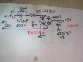

            theo mình thì mạch này đúng đấy. người ta chỉ lấy một phase để hạ áp. cái AC ăn thẳng vào dương tụ nó không có tác dụng gì đối với nguồn 5V và chỉ có tác dụng Kéo 5V này nằm ở MT1 của triac để phân cực cho triac kiểu G âm hơn so với MT1

                Em vẽ lại cái mạch đầu tiên cho dễ nhìn

                [MENTION=182432]thuongdtqb[/MENTION]: theo mình thì mạch này đúng đấy. người ta chỉ lấy một phase để hạ áp. cái AC ăn thẳng vào dương tụ nó không có tác dụng gì đối với nguồn 5V và chỉ có tác dụng Kéo 5V này nằm ở MT1 của triac để phân cực cho triac kiểu G âm hơn so với MT1
                Nếu vậy thì bỏ con diot thường đi có đc k bác

                  đúng vậy , mạch 3 nắn toàn kỳ thì không dùng cho Triac được , nó chỉ dùng cho rơ le nếu mạch cần điều khiển có áp AC , nếu dùng để khiển Triac thì phải dùng mạch 1 và 2 cho dễ thiết kế . còn tụ 222/50v mắc song song với diode nhằm triệt nhiễu cho nguồn cung cấp , nhất là mạch có sử dụng sóng RF . còn con diode thường thì không thể bỏ được , nếu bỏ nó thì tụ lọc nguồn sẽ không có trữ điện được , vì không có nguồn một chiều đưa vào tụ .(đáng ra câu này không nên hỏi !!!)

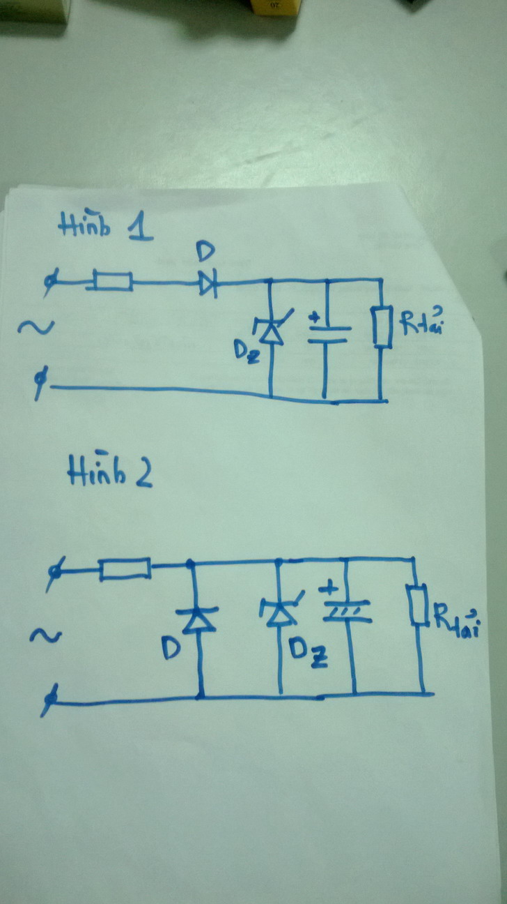

                    Các bác xem trong cả 2 hình thì cái tải có được cấp nguồn như nhau không ?( chú ý : chỉ xem cái tải có được cấp nguồn như nhau không , còn 2 hình khác nhau cái gì thì bàn sau..)Click image for larger version

                      hình 1 thì tải có nguồn , hình 2 thì chẳng có gì ngoài con trở đầu bị nóng mà thôi , nếu trở nhỏ , áp 220v thì cả 2 con diode +zen đều ra đi , nếu áp ngõ ra lấy thấp !
                      • #56

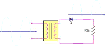

                        Bác xem lại , ở bán kì dương , hình 2 không khác gì hình 1 ( khác chăng là không có cái D nên không bị sụt mất 0,6 V thôi ) . Còn ở bán kì âm , cả 2 hình thì đều không có dòng ngược đi qua tải ( vì 2 lí do khác nhau ), còn nếu tính chi li thì ở hình 2 tải phải chịu điện áp ngược là 0,6V

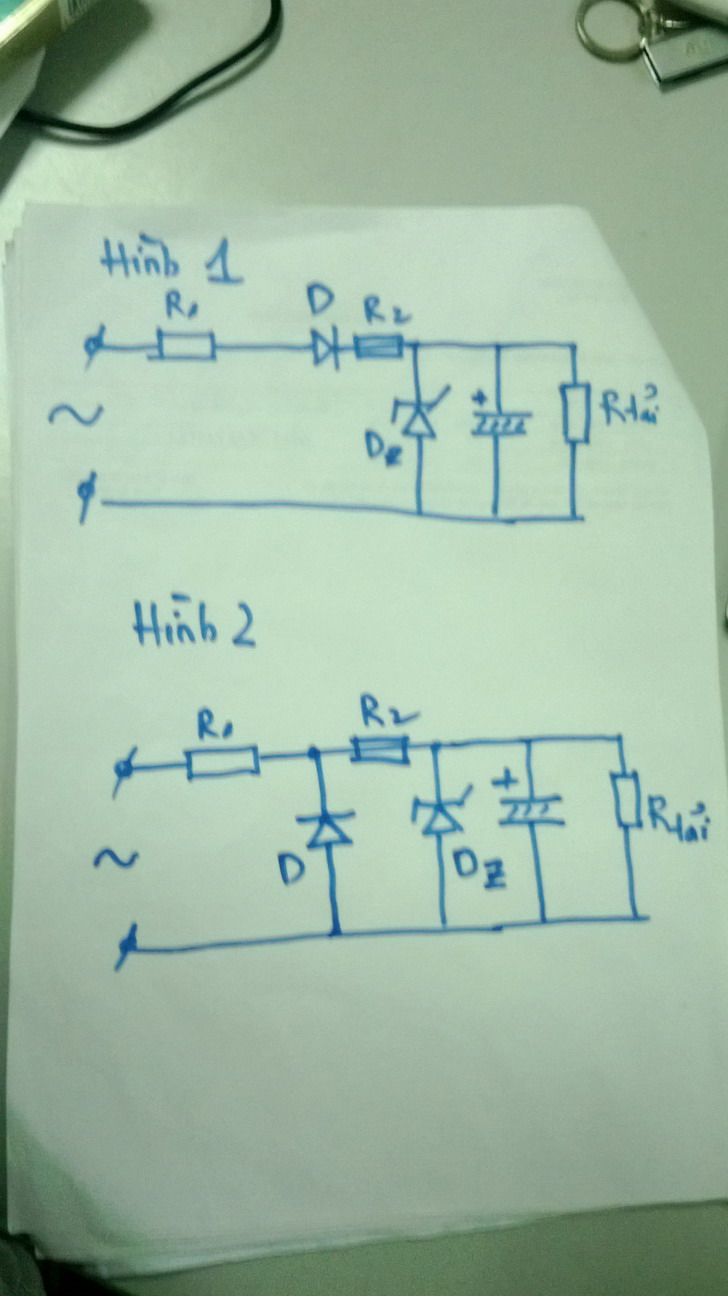

                              Mạch nguyên lí đầy đủ của nó là thế này ...Các bác xem 2 cái nó lợi hại khác nhau thế nào thì suy ra tại sao lại có cái như của bác QT đưa ra..
