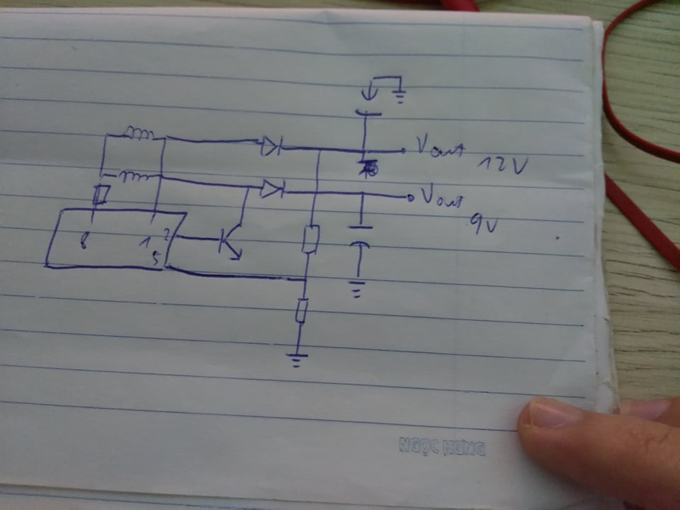

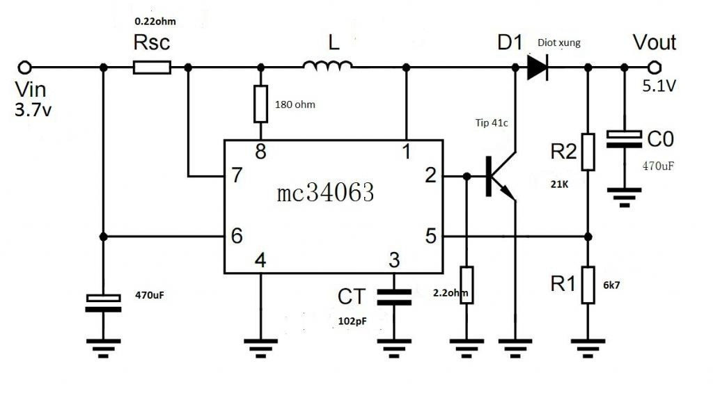

          • #35
            Cho em hỏi với mạch tăng áp sử dụng ic MC34063 như này thì có thể sửa lại để cho ra cùng 1 lúc nhiều mức diện áp khác nhau không ạ
            • #36
              Nguyên văn bởi shazam3 Xem bài viết
              Thay L bằng biến áp nhé.
              • #37
                Ý em không phải vậy, em muốn đầu ra nhiều mức điện áp khác nhau (vd nhứ 5v, 9v, 12v) và các đầu ra điện áp này có thể sử dụng cùng 1 lúc, chứ dùng biến áp thì đầu ra vẫn chỉ là 1 điện áp đầu ra mà, nên em mới hỏi sửa mạch kia như nào để dùng cùng 1 lúc đầu ra nhiều mức điện áp mà công suất vẫn không đổi
                • #38
                  Vd bạn quấn lõi bột từ phi 30 10 vòng dây và chọn tỉ số R2/R1 để có áp ra 24V thì bạn quấn thêm một cuộn 5 vòng nữa gắn với diode và tụ sẽ có thêm áp 12V, thêm 1 cuộn 3 vòng nữa và diode tụ nữa lại có thêm áp khoảng 6V,...
                  • #39
                    Vậy em vẽ thêm như này đúng không ạ
                    • #40
                      Phương pháp này hay nhưng có một vài vấn đề:
                      1) Giả sử dây P1 (24V) quấn 10 vòng thì dây P2 (12V) sẽ không quấn 5 vòng. Định luật cần bằng của cuộn cảm là U1 * D * T = U2 * (1-D) * T. Nếu nguồn vào là 12V, nguồn tãi là 24V, thì cuộn cảm sẽ thấy +12V ở chu kỳ đóng (OFF). Trong trường hợp này D ON = D OFF = 0,5. Do đó dây P2 cần quấn 10 vòng để thấy 12V ở chu kỳ OFF vì từ thông được chuyển tiếp qua trong lúc đó. Sau khi qua diode và tụ sẽ lọc ra áp 12Vdc.
                      2) Vấn đề là khi nguồn vào thay đổi quá nhiều thì dây P2 sẽ không còn là 12V nữa. Giả sử nguồn vào tăng lên 18V, thì áp ngang qua P1 sẽ là 6V (24V-18V) ở chữ ký OFF. Dây P2 sẽ thấy 6V.
                      3) Nếu không muốn áp 12V biến đổi quá nhiều thì nguồn vào phải không được thay đổi nhiều. Một cách khác là tăng vòng dây P2 lên rồi sau đó nạp vào con IC 7812 để ổn áp.
                      • #41

                          • #43
                            [QUOTE=shazam3;n1702674]
                            Cuộn dây 12V vẻ không dùng. Chân bên trải xuống mass. Nhớ lưu ý trở 2.2 ohm ở cực B của BJT chắc phá hư IC dùng 5k trở lên
