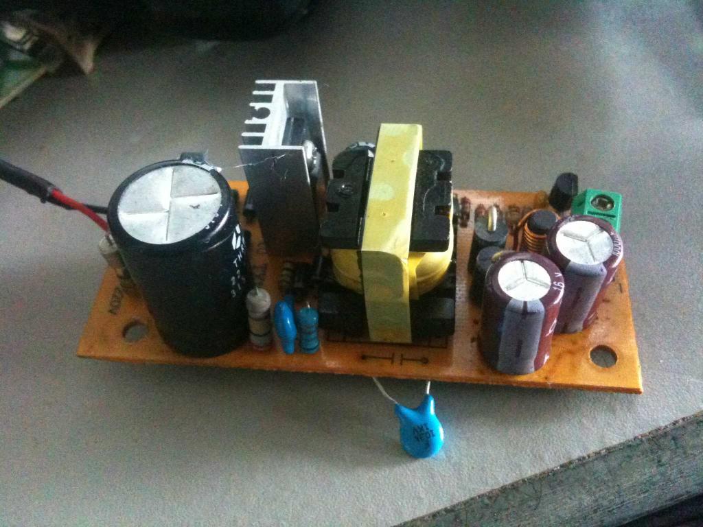

Nguồn xung 220 VAC -> 12 VDC, không có nguồn ra bên thứ cấp.. ??
1. Kiểm tra đi-ốt xung đầu ra.
2. Kiểm tra IC cách ly quang, có thẻ cháy cái đi-ốt quang ở chân 1-2
3. Kiểm tra cái zener đầu ra và mạch xung quanh nó, thường là TL431 3 chân hoặc zener 2 chân.
4. Kiểm tra tụ lọc đầu ra xem có bị rò hay không
Nếu kiểm tra thấy ổn cả mà vẫn không chạy thì nên quăng rồi mua cái mới. Nguồn dùng họ FSDM0365 thế này bán ngoài chợ đầy.

Có 2 con đi-ốt thì 1 con bị chập bác à, loại đi-ốt này điện trở thấp vậy bác nhỉ? em đo con còn lại có 1,5 ohm
Nó dùng 2 con đi-ốt SR3100 em thay con đi-ốt SR360 thế vào con chập có được ko bác?Last edited by hoangviet190; 16-11-2013, 00:41.
Em mới vào nghề nên có thể có những câu hỏi thừa thì bác bỏ qua cho em nhé..Last edited by hoangviet190; 16-11-2013, 00:41.
Bạn ơi, đi-ốt đo điện áp rơi chứ ai lại đo điện trở ? Mấy cái đồng hồ VOM điện tử đều đo được đấy. Nhưng dù sao đi-ốt mà điện trở 1.5R thì cháy chập bên trong rồi. SR360 chịu áp ngược có 60V, khả năng lớn lắp vào là cháy. Đối với nguồn flyback thì áp ngược đi-ốt đầu ra rất quan trọng (khác so với forward converter).
