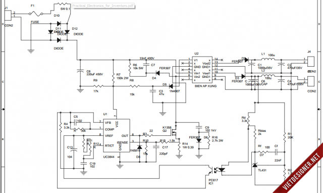

    Chúc mừng thành công ban đầu của bạn.
    Cuộn thứ cấp dây 0.4mm mà trông to thế nhỉ ?
    Bạn có thể vẽ lại chiều quấn các cuộn dây được không ? đánh dấu đầu nào bên sơ cấp nối với +HVDC, đầu nào với cực D của MOSET, bên thứ cấp cũng vậy.
    Cần xử lý phần snubber, thay đổi cặp giá trị RC sao cho xung cao áp trên cực D nhỏ nhất, có cả một chủ để tính toán về phần này, có thể hỏi anh Ggl.
    Thay đổi một vài kiểu quấn dây sao cho điện cảm rò nhỏ nhất, kiểm tra bằng cách ngắn mạch tất cả các cuộn thứ cấp và cuộn phụ, đo điện cảm cuộn sơ cấp, kiểu quấn nào cho giá trị điện cảm nhỏ nhất thì tốt.
    Ngoài ra việc cố định chặt lõi từ và các cuộn dây cũng góp phần giảm nhiệt, tẩm sấy keo khi thử nghiệm xong.
      Cảm ơn anh đã nhiệt tình giúp đỡ.
      -Dây quấn em chụp gần nên nhìn nó to vậy thôi.
      -Chiều cuốn dây của em như sau:
      -Cuốn 1/2 cuộn sơ cấp, bắt đầu từ chân 3 và kết thúc tại chân 2.
      -Cuốn thứ cấp, bắt đầu từ chân 11 và kết thúc ở chân 8.
      -Cuốn 1/2 cuộn sơ cấp còn lại, bắt đầu từ chân 2 và kết thúc ở chân 1.
      -Cuốn quận Aux, bắt đầu từ chân 4 và kết thúc ở chân 6.
      -Các cuộn quấn cùng chiều (Chiều kim đồng hồ-Top view).
      Cách nối ra mạch em thể hiện trên hình.

        Bình thường dây thứ cấp nên dùng sợi to vì dòng lớn hơn sơ cấp, quan sát các biến áp trong nhiều bộ nguồn bạn sẽ thấy như vậy, trong trường hợp này nên dùng dây lớn hơn 0.7mm để tránh tổn hao.
        Chiều quấn các cuộn theo như mô tả thì chuẩn rồi, cái này hơi khó tưởng tượng, dùng quy tắc vặn nút chai hoặc vặn đinh ốc.
        Phần RCD Snubber, bạn view cho cái dạng sóng ở cực D của MOSFET, chú ý zoom để nhìn thấy dao động tắt dần của xung gai nhọn gây ra bởi điện cảm rò, mục đích là đo được tần số dao động tắt dần, đo được biên độ xung gai nhọn.

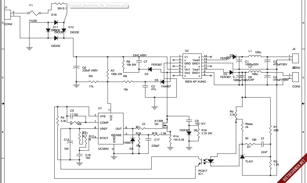

                        Cho em hỏi bác DTTH còn hoạt động không nhỉ. Em đang làm đồ án về mạch Fly- back công suất 100w. thông số như sau:
                        Đầu vào :195Vac- 265VAc
                        Đầu ra : 2 đầu ra 40VDc - 1.75A , 12VDC -2,5A.
                        IC UC 3844, Mosfet sử dụng 20N60, biến áp xung lõi EER 42/21/15, cuốn tỉ số vòng 29:1:7:2., Feedback em dùng TL431-PC 817.
                        Em mô phỏng qua phần mêm Psim thì thấy mạch chạy ok, đáp ứng hơi chậm. Tuy nhiên khi vào mạch thật thì nổ tùm lum cả.
                        Triệu chứng: hay bị nổ cầu chì, cầu diode. Khi không nổ cầu chì thì điện áp đo được giữa chân 7 và chân 5 của đế căm chíp trước và sau khi cắm Ic khác nhau, khi không cắm chíp đo được U= 22V, sau khi cắm chíp U=13V. Bác có thể xem hộ em là em sai ở chỗ nào không ạ.
