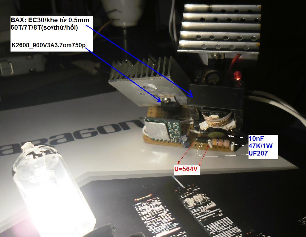

        • #34
          Mình làm mạch dưới đây (IC 2842,14V/5A) để sạc bình, snuber dùng C_10nF/R_47K/D_UF207 mà sao R và D nóng kinh khủng, đo áp hai đầu D tới 564VDC. Không biết có phải do quấn BAX không tốt không. Còn độ lại cái mạch sạc bình 48V để sạc 12V , giảm số vòng thứ cấp từ 32T còn 9T rồi gắn lõi lại thì chạy 9A mà mạch suber cũng gía trị như vậy mà không nóng lắm, áp 2 đầu diode chỉ 230Vdc.

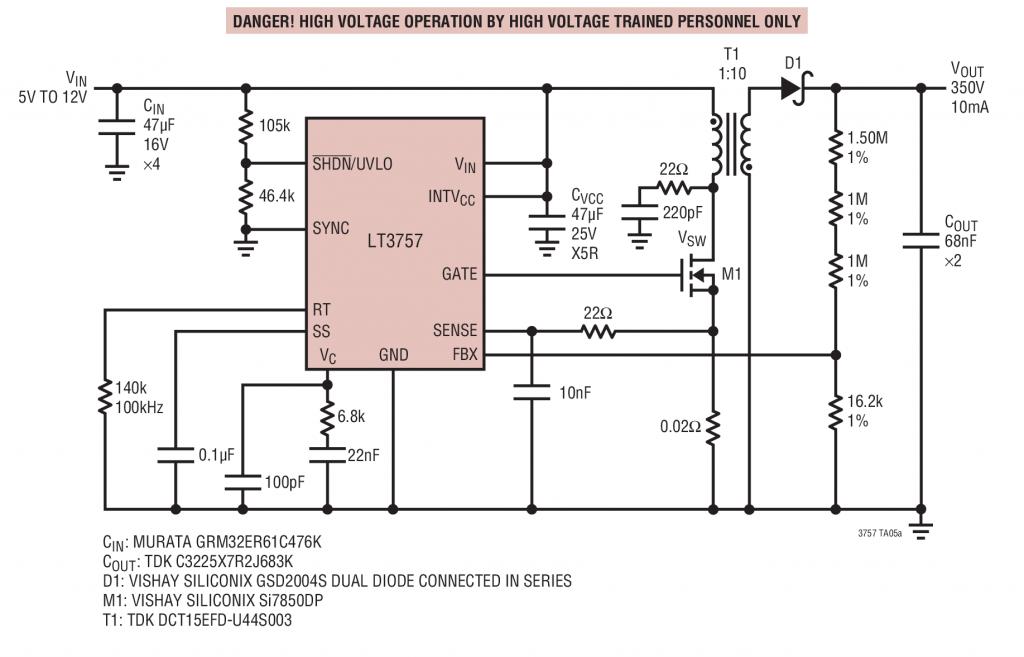

            • #36
              Cho mình hỏi về công thức tính điện áp đầu ra flyback
              ​trong ​mạch​ trê​n, tại​ sao đ​ầu​ vào 12V, biến áp tỷ lệ có 1/10 mà đầu ra lại được 350V
              • #37
                Bởi vì hiệu ứng cảm kháng của cuộn dây sơ cấp. Bản chất biến áp flyback là 2 cuộn cảm sơ cấp và thứ cấp móc vòng từ thông với nhau. Cuộn dây sơ cấp, trước khi tham gia vào biến áp, bản thân đã là cuộn cảm bình thường, tạo ra điện áp cao hơn nhiều so với đầu vào 12V khi MOSFET ngắt dòng điện.
                Đơn giản nhất là mạch boost, cuộn dây có thể tạm coi là "biến áp" tỷ lệ 1:1, vẫn tăng áp được từ 9V lên cỡ 100V như thườn. Ở mạch flyback này, biến áp tỷ lệ tới 1:10 thì ra 350V dễ thôi.
                • #38
                  Nguyên văn bởi error404 Xem bài viết
                  [ATTACH=CONFIG]n1695443[/ATTACH]
                  Cái tỷ lệ chỉ đúng khi nguồn đầu vào cuộn sơ cấp có dạng hình sin, còn ở mạch trên nó là dạng XUNG.
                  Đơn giản thế này: khi xung ở mức cao nó tạo ra trong lõi cuộn dây 1 từ trường. Khi xung ở mức thấp thì từ trường bị mất rất nhanh, tức là có 1 sự biến thiên từ thông rất nhanh trong lõi, chính cái sự "nhanh" ấy làm điện áp cảm ứng sinh ra rất lớn (giống như máy phát điện càng quay nhanh thì điện áp ra càng lớn do sự biến thiên từ thông qua lõi cuộn dây càng lớn).
                  Bạn có thể làm thí nghiệm kiểm chứng: nối bút thử điện vào 2 đầu cuộn dây thứ cấp của 1 biến áp, dùng nguồn vài V quẹt và 2 đầu dây ấy thì đèn của bút lóe sáng mặc dù nguồn vài V thì ko làm sáng được bút thử điện.
                  Cũng vì lý do trên mà người ta thường phải mắc song song 1 diode với cuộn hút của relay để dập điện áp cao khi nó bị mất tín hiệu điều khiển, nếu ko nó sẽ "làm thịt" linh kiện điều khiển nó.
                  Vậy để tính điện áp OUT của mạch flyback (và các mạch nguồn xung khác) ta không căn cứ vào tỉ lệ cuộn dây mà thông qua cầu phân áp và điện áp so sánh. Nó thế này: từ đầu OUT có 1 cầu phân áp đưa ngược về chân FB (feedback = hồi tiếp), trong hình trên là FBX. Nếu đầu OUT có dấu hiệu tăng thì điện áp FBX cũng tăng cao hơn so với 1 điện áp chuẩn Vref nào đó, mạch so sánh sẽ phát hiện và IC giảm duty cycle xuống để giảm nguồn ra. Tóm lại nguyên lý ổn áp là giữ cho điện áp FB bằng với Vref
                  Vref = Vfb = Vout*Ra/(Ra+Rb) với Ra, Rb là điện trở cầu phân áp (Ra nối GND, Rb nối OUT+)
                  Suy ra Vout = Vref*(Ra+Rb)/Ra = Vref*(1+ Rb/Ra)
                  Vref của IC thì tra datasheet của nó
                  Trong mạch trên thì ta có Vref của LT3757 là 1,6V, vậy ta có:
                  Vout = 1,6*(1+3500/16,2) = 347V. (với Rb = 3,5M = 3500k).
