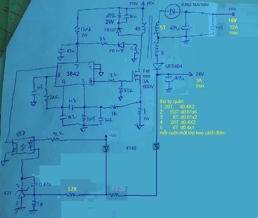

    Các bác ơi, em mới tập tành làm nguồn xung flyback dùng UC3842, mạch của em theo sơ đồ nguyên lý như trên, em mới hàn đến con UC3842 thôi chưa có biến áp xung hay trans FET gì hết, em cắm điện vào đo xung ở chân 6 thì không được, đo nguồn ở chân 7 thì nó dao động cứ lên 15V rồi lại xuống 11V, lặp đi lặp lại như vậy. Vì chân nguồn không ổn định nên chân 8 Vref cũng lên xuống 5V <-> 0V, em không hiểu sao chân 7 nguồn lại lên xuống như vậy. Đo điện ở 2 chân tụ nguồn được 300V đúng theo lý thuyết, mạch không chập cheng gì cả, em tháo con UC2842 cắm vào mạch nguồn xung khác chạy bình thường không phải IC lỗi, có bác nào làm UC3842 bảo em với, cảm ơn các bác

      Thật là nó không chạy mà, may quá mình tìm ra rùi là con trở 0.22 Ohm tạo dòng phản hồi từ chân S của FET xuống đất bị đứt ngầm, bạn thử tháo nó ra mà xem, áp chân 7 sẽ chập chờn !

          Ông có đầy đủ thông số của mạch không, công suất của các điện trở, số vòng dây và tiết diện dây của biến áp xung nữa !!! Cái mạch này cho nhiều đầu ra được không nhỉ, tôi định làm cái nguồn đa đầu ra đây này !!!
            Nguyên văn bởi caovanviet Xem bài viết
            T chưa, làm mò nên ko ra, đang làm cái mạch đo cảm xong thì sẽ làm tiếp, có gì tao share cho, làm nhiều cuộn thì sẽ có nhiều đầu ra

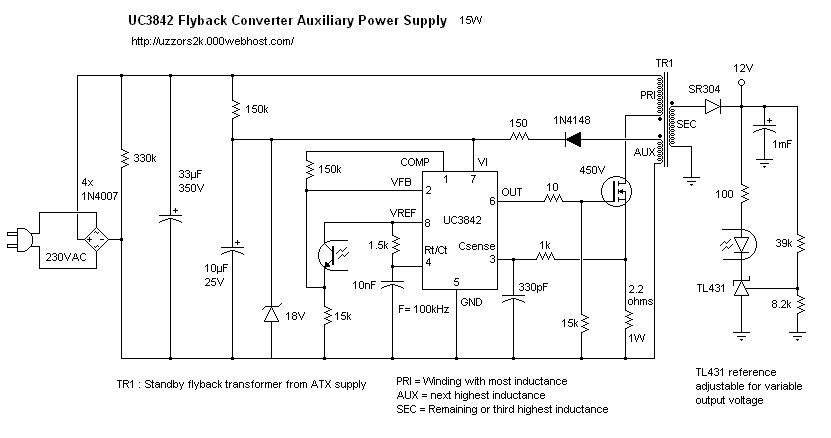

                mạch này 15w khoảng 12v 1A bạn à
                  Bạn chưa đọc kỹ datasheet. Đọc lại phần Start up của UC3842
                    Cho các bạn yêu thích 3842 mạch này nè, đường kính bax d=13mm, khe từ 0.5mm, công suất max 180W.
                      Thường thì người ta chỉ cần lấy 1 đường điện áp ra để đưa tới chân so áp của 431.
                      Tính các điện trở phân áp đưa vào chân điều khiển của 431 sao cho tại đó có 2,5V.
                        Nếu chỉ lấy 1 đường hồi tiếp thì áp đường kia sẽ tang cao chứ không đúng theo tỉ lệ số vòng cuộn dây nữa bác ạ. Em thử cái mạch trên, khi đầu 14v ăn dòng cỡ 8A thì thằng 24V nó lên khủng khiếp lắm!
