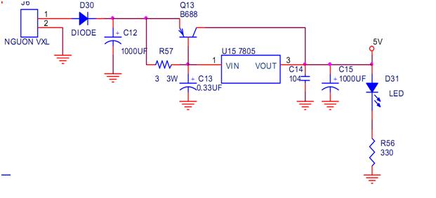

        sao nói mãi ko ai chỉ làm cái mạch ổn áp 78XX dòng cai vậy các pro

          đây em thay còn sò công xuất bằng B688 , thay IC bằng 7805 là oke

              Mạch đây bạn
              Mà cái này tối đa chỉ 1A thôi, nhớ tản nhiệt cho con 7805
              Nếu muốn dòng 3A thì dùng lm 2576. Bạn search trên diễn đàn mình có nhiều bài nói lắm rồi.
