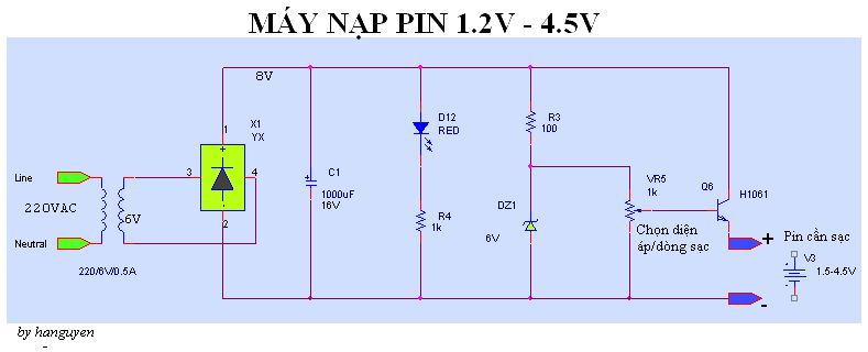

    em có viên pin Ni-Cad Battery của đèn pin. dài 13cm, đường kính khoang 27. 3,6v 1900mAh. sạc của nó bi hóng rùi. bây giờ em dùng mạch này đế sạc cho nó được kô?
    bác nào có mạch hay hơn thì cho em xin với. tự động càng tốt
    - Mạch nạp pin thì không cần tụ lọc nguồn
    - Pin Ni thì nạp bằng nguồn dòng chứ không phải nguồn áp. Vì vậy bạn bỏ luôn cái phần ổn áp.
    Tóm lại mạch chỉ cần thế này: biến thế + điôt + Điện trở hạn dòng + timer ngắt điện
    Bạn có thể gắn thêm led báo nếu thích. Timer có thể lấy từ các quạt bàn tối đa được 2 giờ. Nếu muốn sạc chậm để pin lâu hư thì kiếm cái timer 10-15 tiếng (loại này khó kiếm hơn, có thể chế từ đồng hồ báo thức) và chỉnh cho dòng sạc nhỏ lại.
    Hoặc có thể dùng cục sạc ĐTDĐ (dòng khoảng 200mA) cắm thẳng vào cục pin sạc 1 đêm là đầy.

      Nguyên văn bởi Sơn Hà Xem bài viết
      mình lây sạc may MP3 . 6v, 300mA được kô bạn?
        ok dùng cái đấy tốt bạn à bạn cứ lấy sạc của máy nghe nhạc ma sạc
        hãy làm theo cách của bạn!
          vậy sạc khoảng bao lâu thì được các bạn?
            Với dòng nạp 300mA thì sạc khoảng 7-8 tiếng. Bạn nên kiểm tra lại mạch hạn dòng có hoạt động không. Dùng ampe đo dòng điện, nếu cao quá so với thông số trên vỏ cục sạc thì phải thêm điện trở để giảm xuống.

                Hiệu ứng nhớ rất hiếm xảy ra nên người dùng bình thường không cần quan tâm. Xả hết pin nạp lại từ đầu cũng làm giảm thọ pin vậy.
                  bạn mua công tắc gạt rùi mắc vào đó điện trở tương ứng thế là có công tắc chuyển đổi chế độ xạc, (xạc nhanh, dòng lớn, xạc chậm dòng nhỏ)
