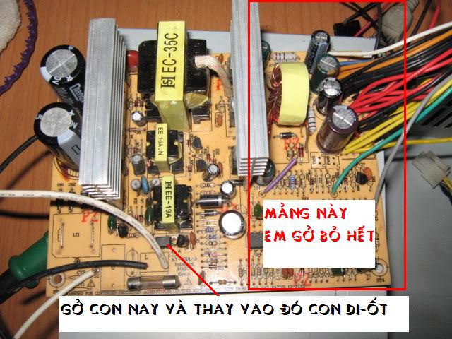

                • Em có ý tưởng táo bạo thế này, các bác xem có ổn không:
                  Sau đó lần theo cuộn dây rồi tìm ngõ ra.
                  các bác cho ý kiến

                    bình thường thôi nhiều người vẫn xài, nhưng chán nguồn máy tính có mạch tự bảo vệ cứ gắn tải lớn khi đã bật nguồn thì nó tắt, phải gắn tải rồi mới bật nguồn @@
                    nhưng mà gở hết như bạn thì gở luôn cả phần hồi tiếp ( nối bằng opto) thì sao mạch chạy
                    • Em thay con opto bằng con diôt. không biết có được không. trên hình có vẽ đấy.
                      Vì có tính năng tự bảo vệ nên em tính đến con đường là tháo hết những thứ lằng nhằng như trong hình.
                      nếu như thành công không biết 12v nó sẻ lên được bao nhiêu v nữa.
                      Các bác cho em lời khuyên để em phá cái nguồn của em.
