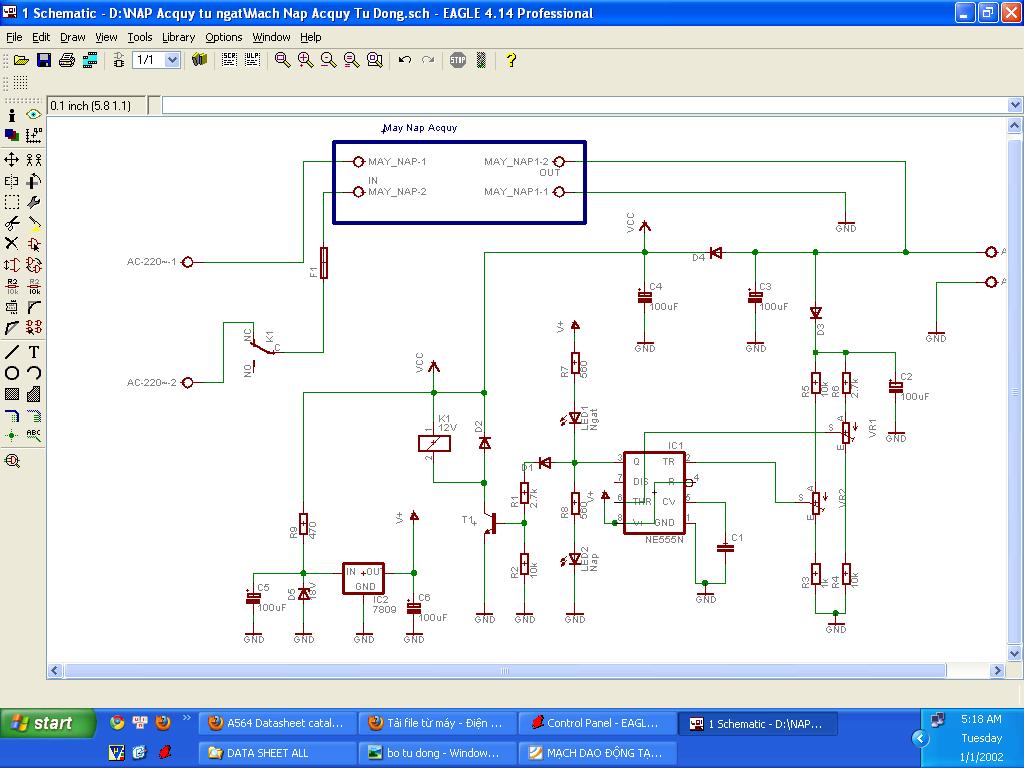

    MÌnh làm theo mạch của LanHuong được mạch kiểm soát việc nạp ắc quy thấy hoạt động tốt nên mình post lên đây cho các bạn tiện làm.
    PCB đây:
    seo hok thấy sơ đồ nguyên lý vậy bạn, hay là bên luồng nào zay?, up lại cho mình nhé
      chết. thấy rùi, tại chưa đăng nhập vào,nên hok thấy, sorrruuuuu. he he
        Vâng các bạn cứ yên tâm làm đi mình làm rồi thấy chạy ổn nên mới post lại
        Chú ý:
        Mình không có relay 16V như sơ đồ nguyên lý thay = 12V
        Trở 2,7K không có thay = 3,3K
        Q3 không có thay bằng con BC182
        Mình trình gà thiết kế PCB không đẹp lắm nhưng thấy nó chạy ổn nên mới post lại thôi

                  mình đã làm cái mạch như của chị LH đó rồi hic nhưng vẫn chưa biết cân chỉnh 2 con VR1, VR2 ntn để cho mạch có thể tự động ngắt khi đầy và tự nạp lại khi acquy vơi điện? mà có một vấn đề là sao mình ko nối acquy vao mà căm điện 220~ vao ( tiếp điểm rơ le mình nối là tiếp điểm thường đóng thì role cứ nhảy liên tục ko biết vì sao nữa? mong các bạn giúp đỡ cảm ơn nhiều!
                    ngồi cân chỉnh cả đêm rồi mà vẫn chưa được hic! tại sao khi bình nạp đầy mình đo điện áp là 13V rồi minh điều chỉnh biến trở VR1 ở chân ^ của NE555 đó mà ko thấy có hiện tượng j?tức là mạch ko ngắt! hic các bác mau mau giúp giùm e với đúng ra là châng 3 của NE555 phải đổi trạng thái rồi chứ nhỉ???
                      em đã ráp xong mạch rồi nhưng chưa biết chinh triết áp nào.các bác có thể hướng dẫn những ngừoi mới như em được không.

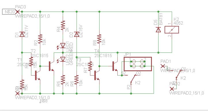

                          Cầu kỳ, phức tạp, IC I-xiếc, lại còn có cuộn dâClick image for larger version
Name:	auto changer.JPG
ID:	1375501y gì nữa đây. Tôi chỉ đơn giản vài con bóng, zener ổn áp để chọn điểm đóng ngắt, mạch chỉ đơn giản thế này thôi. Từ hơn 10 năm trước đã lắp cho khách rồi:>>>>
                            Nguyên văn bởi daovanmau Xem bài viết
                            Mạch trên thiết kế dựa vào 2 bộ so sánh có sẵng trong IC 555 làm mạch dò áp trên accu để điều khiển quá trình ngắt và nạp accu, vì vậy bạn cần cân chỉnh như sau: vd accu của bạn cần nạp là 12V như vậy điện áp nạp đầy của accu sẽ là 13,8V khi đó bạn cần chỉnh VR1 sao cho điện áp trên chân 6 IC555 >6Vdc là được lúc này ngỏ ra chân 3 IC sẽ có mức thấp và ngắt relay nạp.Ngược lại bạn muốn điện áp trên accu thấp <11,5V thì cho nạp lại, khi đó bạn chỉ cần chỉnh VR2 sao cho áp trên chân 2 IC555 <3Vdc là được lúc này chân 3 IC sẽ có mức cao trans đóng relay nạp cho accu.
                              Cầu kỳ, phức tạp, IC I-xiếc, lại còn có cuộn dâ[ATTACH=CONFIG]62106[/ATTACH]y gì nữa đây. Tôi chỉ đơn giản vài con bóng, zener ổn áp để chọn điểm đóng ngắt, mạch chỉ đơn giản thế này thôi. Từ hơn 10 năm trước đã lắp cho khách rồi:>>>>
                              ôi trời,e nhìn dzô mak ko hiểu gi lun,a vẽ rõ rõ hình dc ko a,e ko biết nhìn sơ đồ dạng này lun,hix.mấy cái linh kiện lạ wa' trời,hix.
