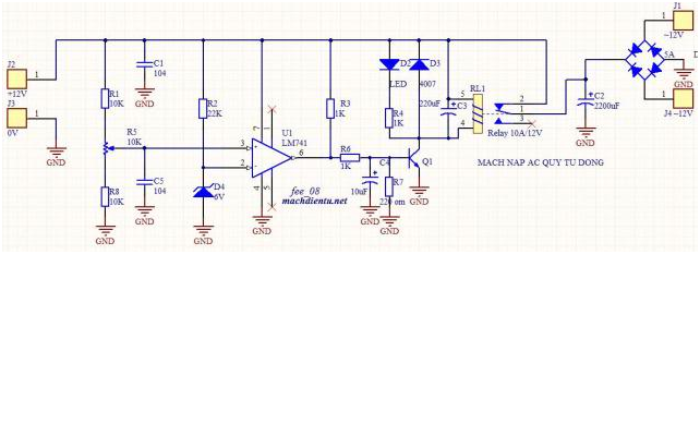

Mình post lại mạch điều khiển việc nạp của LanHuong
This topic is closed.
    Cầu kỳ, phức tạp, IC I-xiếc, lại còn có cuộn dâ[ATTACH=CONFIG]62106[/ATTACH]y gì nữa đây. Tôi chỉ đơn giản vài con bóng, zener ổn áp để chọn điểm đóng ngắt, mạch chỉ đơn giản thế này thôi. Từ hơn 10 năm trước đã lắp cho khách rồi:>>>>
    bác có thể vẽ lại rõ hơn không ạ?em k đọc được vì mạch chèn lên chữ số linh kiện

        xin chào các bác, em làm theo mạch này xạc đầy accu nhưng không ngắt,,,xin các bác giúp...

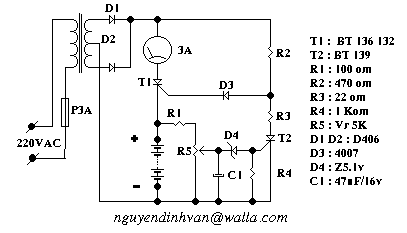

          Em vừa sửa xong cái máy nạp accu 12v, điều khiển bằng TL084, Khi đo nguồn đầu ra nạp accu điện áp dao động từ 10v-17v, vậy có bình thường không? Em có nạp thử cho bình xe 2 bánh thấy có tác dụng, nhưng chỉnh dòng không lên, đây là bộ nạp accu tự động.
          Các anh chị trả lời giúp, thanks
            Em đã sửa phần chỉnh dòng xong, đang restore cai accu oto 12V 45AMH theo bác Vi Văn Phạm hướng dẫn.

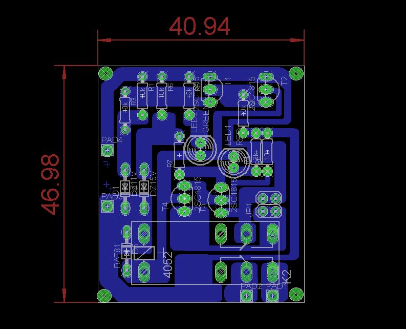

              Cái mạch nạp ắc quy trong sơ đồ nguyên lý ta dùng loại nào cũng được ạ các bác, ai cho e xin cái pcb của mạch lanhuong được ko ạ, e đang định làm mạch
                Nếu muốn thì tìm trong diễn đàn. Không phí tài nguyên diễn đàn để up lại. Luồng đóng tại đây!
