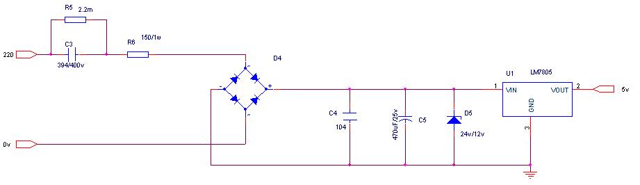

            Mạch hạ áp này được lắp trong mạch chuông cửa không dây (Mua ngoài tiệm á, hàng của TQ). Nhưng không hiểu sao xài một lúc thì điện trở nóng lên (điện trở trước tụ). Và rồi bùm --> tụ bị nổ luôn. Có bác nào có cách giúp không. Mình mua tụ khác gắn vô xài chút xíu lại nổ tiếp. Khó hiểu thiệt.
              Có thể là bạn mua tụ không đủ điện áp.
              Hoặc tụ không phải là tụ xoay chiều.
              Nếu bạn nối tụ hóa một chiều vào mạch xoay chiều, nó sẽ bùm.
              Tụ điện thế thấp nối vào điện thế cao, nó cũng bùm.
                Tụ mình sử dụng 250 V, tụ nối tiếp với nguồn đó. Nhưng quan trọng là điện trở nối tiếp với tụ bị nóng lên --> một thời gian sau thì nóng hổi luôn.

                  Hi hi, tui bị mấy vố về vụ này với mấy cái đèn sạc dùng tụ. Cuối cùng mới biết là tụ loại 1-2 [latex] \mu [/latex]F -250 Vac bán đầy ở ngòai chợ bị có chất lượng kém: dòng rò quá lớn khiến nó bị nóng chạy được khoảng vài này là nó "bùm" làm toát cả mồ hôi

                    Thêm mấy nghìn tăng áp của tụ lên thành 400Vac đi,

                          cái này mình có làm rồi, thấy nó hơi kỳ kỳ, nhưng sau này mới hiểu ra, thật sự thì tụ không hạ áp được, bằng chứng là bạn thử đo điện thể sau cầu nắn thử xem, vần gần 300v đấy. lúc đầu làm mình đo thấy nó lớn quá nên không dám lắp vào mạch, mình dùng 1 con zener để giảm áp xuống đấy, mình nghĩ khi gắn con zener sẽ bị bốc khói ngay nhưng không ngờ khi nó chạy thấy không sao cả, mình mới hiểu ra là do dòng của nó khá thấp nên không làm nổ được. mặc dù điện thế của nó cao nhưng khi có tải thì nó sẽ bị giảm điện thế ngay lập tức ( vì dòng thấp). nếu cẩn thân hơn thì làm như bạn quangnhat dùng 1 con 78xx để bảo vệ mạch phía sau. từ phía sau con 78xx thì sẽ khong bị giựt đâu. nên cho thêm vài cái tụ lọc để nguồn ổn định hơn.

                            ai bảo là dùng tụ không hạ áp được. Mình dùng tụ 394 và đo điện áp ra là 86v.
                            Còn diot zener phải dùng loại *** còn không có thì phải ghép song song 2 con.Nếu muốn tăng công suất thì phải tăng tụ thôi(còn xem con diot zener có chụi được không nhé).Mình đang dùng mạch này, chỉ có điều phải cẩn thận nhé (220v)

                              Tụ trong mạch hạ áp xoay chiều không dùng biến thế thì thế giới vẫn dùng, như mạch điều khiển rơle, mạch đèn LED vv..., chỉ có điều khg sử dụng được với mạch công suất thay đổi nhiều như ampli...
                              Nói một cách đơn giản: điện áp xoay chiều 220V (hiệu dụng) qua tụ để giảm áp, thì tụ này có trở kháng Xc (hoặc Zc) = 1/2*pi*f*C. Coi điện áp vào là 220V, tính Zc cũng giống như tính điện trở giảm áp cho mạch ổn áp dùng Zener đơn giản, sau đó tính ngược lại tìm C là điện dung của tụ.
                              Lưu ý rằng điện 220VAC có điện áp đỉnh là ~310V, nên phải dùng tụ xoay chiều có điện áp làm việc (WV) từ 400V trở lên cho an toàn. Mắc một điện trở trên 1M song song với tụ này để xả điện sau khi sử dụng, đề phòng bị giật khi bạn sơ ý chạm phải.
