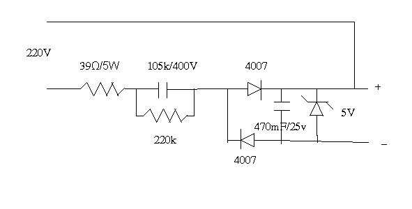

            mình gửi lại sơ đồ mạch dùng tụ hạ áp
            • #36

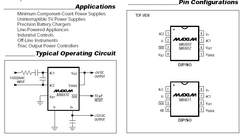

                Thực tế có 1 loại IC có tên là Max 610 (hoặc MAX612) chuyên làm nhiệm vụ này. Ở Đà Nẵng không có, các bạn ở nơi khác có không làm thử xem sao.
                Đây là sơ đồ nguyên lí của nó.

                    Nguyên văn bởi Multi System Xem bài viết
                    giá cả nó sao bác biết ko?
                          Bạn đã thử ráp và chạy chưa? Mình thấy nguy hiểm quá. Vì dòng qua điện trở và tụ lớn hơn 5A, làm cháy điện trở liền!!!!!!

                              các bác ơi cho em hỏi, cái R mắc nối tiếp với tụ hạ áp tác dụng của nó ra sao, để hạn dòng hay làm gì khác. Thanks các bac
                                Trong công thức tính toán thì R tham gia hạn dòng. Tuy nhiên, thông thường giá trị trở kháng (với R là điện trở thuần) của R so với tụ rất nhỏ nên bác bỏ ra, mạch nó vẫn chạy tốt. Mặc dù vậy, theo tôi để bảo vệ tụ khỏi chết do gai điện (thời gian nạp tụ tỉ lệ thuận với tích RC) và vì lý do an toàn (khi chạm chập, dòng tải lớn, tụ hỏng...), không nên bỏ điện trở.
