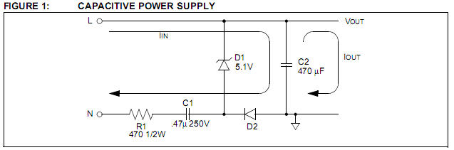

            Tính heo lý thuyết thì bác rõ ngay. Bác cứ lập công thức tính dòng ra thì biết thôi: Iin=sqrt(2)*Uin/(Zc+R)>=Iout (lưu ý Zc>>R) --> Iin=(sqrt(2)*Uin-Vz)/(1/pi()fCin+2R). Bác ra chợ giời hỏi cái tụ (không cực) lớn nhất là bao nhiêu. Cỡ 2uF (dùng cho quạt) thì to đùng, làm sao bỏ vào mạch??? Còn cái nhỏ nhỏ và rẻ, bác chọn tụ cỡ 474 là được (0.47uF). Khi đó dòng Iin~22.4mA >= Iout. Nếu bác bỏ luôn điện trở và "tậu" cái "cục" 2uF thì cũng chỉ được In~96mA. Vậy làm sao bác có dòng lớn hơn 100mA được???
            • #51
                Có phải bác đang tính cho cái mạch này ko nhỉ:
                Cảm ơn bác đã góp ý nhưng bác viết chỗ này em đọc thấy hơi khó hiểu,cùng là Iin mà sao lại tính theo cong thức trước khác cong thức sau, mong bác giải thích thêm:
                "Iin=sqrt(2)*Uin/(Zc+R)>=Iout (lưu ý Zc>>R) --> Iin=(sqrt(2)*Uin-Vz)/(1/pi()fCin+2R)"
                Có phải do mạch này ko chỉnh lưu toàn kỳ nên có công thức Iin=(sqrt(2)*Uin-Vz)/(1/pi()fCin+2R) còn nếu chỉnh lưu toàn kỳ sẽ là Iin=(sqrt(2)*Uin-Vz)/(1/(2.pi.f.Cin+R).

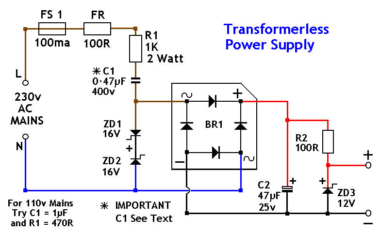

                  Em có cái mạch này của tụi tây mong các anh tính toán giúp:
                  FS:cầu chì, FR:điện trở chảy(là một dạng cầu chì thì phải)
                  Giả sử mỗi zener chịu dòng ngược đc 20mA
                  -Dòng tối đa mạch này cung cấp đc bao nhiêu?
                  -Nếu mắc thêm một con zener// với con ZD3 sẽ tăng dòng max CUNG CẤP CHO TẢI lên đc bao nhiêu?

                      Không biết mạch này bác lấy từ đây không:
                      http://www.zen22142.zen.co.uk/Circuits/Power/tps.htm
                      Nếu không thì bác vào đây đọc cách tính của họ. Khỏi mắc công giải thích tùm lum.
                      http://uk.geocities.com/ronj_1217/tless.html
                      Tuy nhiên, với mục tiêu nhỏ gọn, rẻ tiền thì mạch này chưa đáp ứng bằng tài liệu tôi đã post lên đây. Bác có thể tham khảo thêm mạch cực kì đơn giản sau:
                      http://www.aaroncake.net/circuits/supply5.asp
                      Dĩ nhiên trong mạch này, thay cầu diode bằng 1 diode nắn nữa bán kỳ thì còn đơn giản hơn.

                        Mạch này có nhược là tổn hao lớn.
                        Không thể thay cầu bằng 1 diode.
