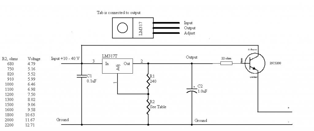

                  Làm theo mạch này thay đổi giá trị điện trở theo nhu cầu, không thì làm cái triết áp 5k vào r2, mìng đang dùng mạch như thế này chạy ok.

                      Cái này mình dùng làm nguồn đa năng 3v-24v DC để làm việc, điện áp chỉnh bằng r2, lắp song song 5200 để tăng dòng, mỗi con tầm 5a.
