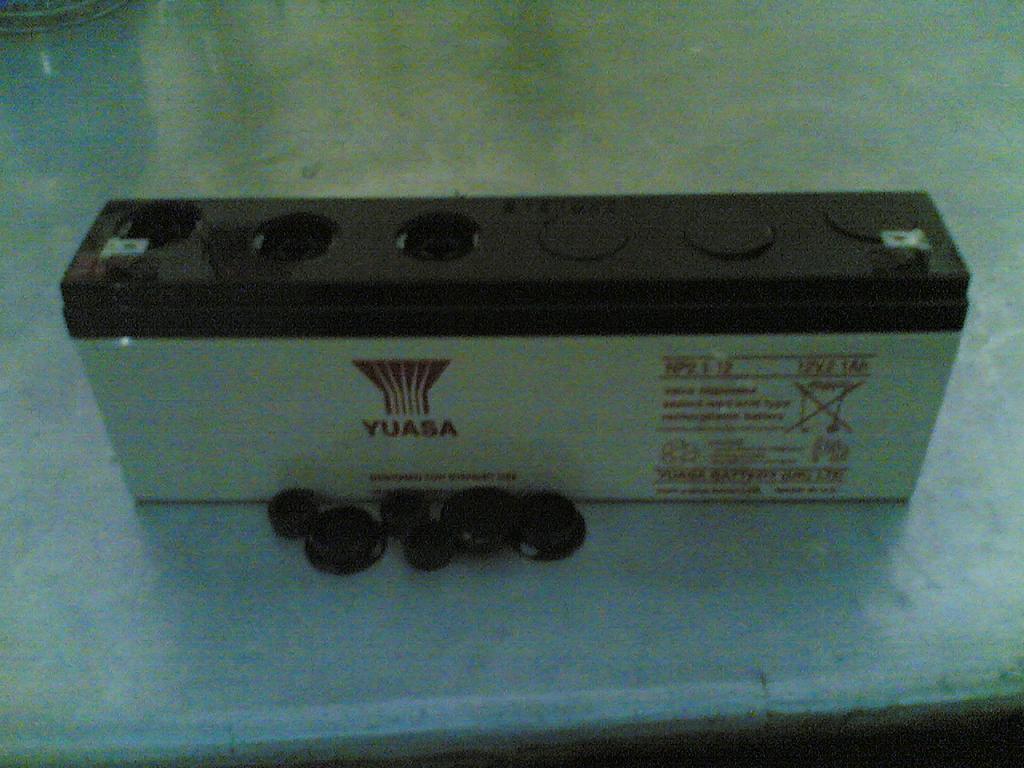

        Sáng nay có cái accu dòng nạp rất nhỏ,điện thế đo được là 8 volt.Cạy 6 nắp nhựa accu ra,lấy 6 cái valve cao su ra châm nước cất vào.Đem nạp điện dòng tăng dần,điện thế sau khi nạp hoàn tất là 12,6 volt.Thử tải bóng đèn halogene 12 volt 150w,OK.
        Chụp hình cho các em xem.
                Vậy là xong hả bác? hay là phải xả hết điện ra rồi nạp ngược, rồi lại nạp xuôi vài lần nữa.
                  bác cho em hỏi thêm là thời gian nạp hoàn tất với ắc qui của bác là mất bao lâu?
                  cảm ơn bác rất nhiều
                  Sau khi nạp điện,thử tải công suất lớn và đo điện thế.Nếu điện thế đang tải giảm nhiều thì tiến hành xả điện rồi nạp thuận nghịch vài lần.Tùy theo bình accu, có cái tôi nạp chỉ 5-6 giờ là hoàn tất,có cái nạp xuôi ngược vài ngày.
