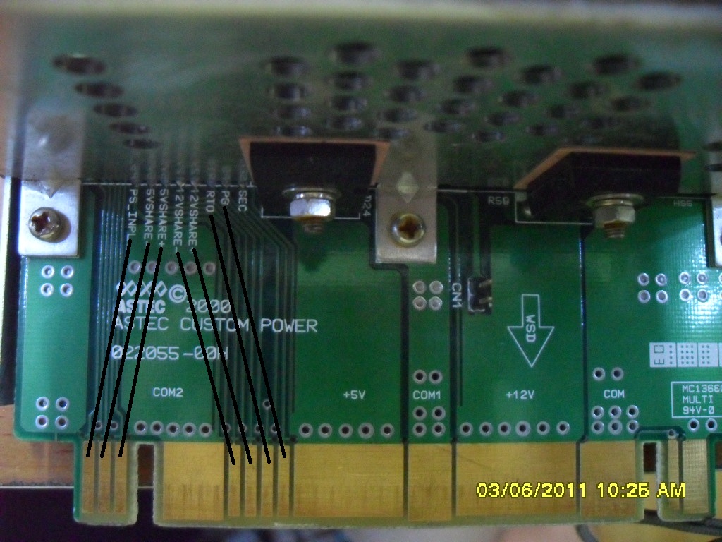

bác nào chỉ mình cách cho chạy nguồn này với?

    ko biết chập chân nào cho mó chạy đây.... nó cũng là nguần sever máy tính .......có bác nào nhìn qua bảo mình ????

        to Bingo : Theo mình thì bộ nguồn này được kí hiệu như sau :
        Theo đó thì chân PS_INPL sẽ là chân kích hoạt nguồn : Power Switch_ Input Low. Bạn thử dùng dây nối từ GND vào chân này xem nguồn có hoạt động không.
        Nếu vẫn không hoạt động thì bạn lấy 1 sợi dây nối mass rồi quẹt nhanh vào các đầu ra xem đâu là công tắc bật nguồn. Nếu không chạy nữa thì bạn cho mình xin về ngâm cứu nhé )

          Nguyên văn bởi fireman Xem bài viết
          Hồn chỉ hộ đâu là dây xanh lá với ? Tớ ngồi soi cả buổi mà không thấy .
          [ATTACH=CONFIG]29594[/ATTACH]

            Bạn quẹt nhanh vào mấy cái chân bé thôi,chắc 1 trong số đó là chân khởi động.

              nó lại ko có quạt để biết nó có chạy hay ko nữa... mà đường (-) của 12v chắc lấy bên cạnh các bác nhỉ ? mắc sẵn led vô để biết nó chạy hay ko

                Ớ. Thế bạn vẫn chưa thử à ? Lấy luôn đường 5v to đùng với đường Com (GND) mà thử led. việc gì phải tìm đường nào nữa ?

                      bạn tìm chân nào ra 5v thì lấy chân đó qẹt vàochân mátthử xem nhé.

                        Xúi dại đây:
                        - lấy 1 quạt 12v kẹp 1 đầu vào đầu 12v 1 đầu vào mass.
                        - trên hình 1 bạn thấy có 1 jump CN1, thử lấy tu vít quẹt chập 2 chân CN1 lại, nếu thấy quạt nhá quay thì đúng là cái CN1 nối vào contact nguồn.
                        Chúc vui.

                          ko kich dc nó chạy thì kích 5V vào mát thì làm dc gì hả bạn....

                            ko dc bạn àh..........
