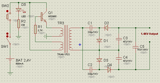

Mình thấy máy diệt muỗi của TQ chỉ dùng có 2 Pin tiểu thôi mà cho dòng ra khá cao. Chạm vào là tê ngón tay luôn đấy chớ. Có bạn nào biết nguyên lý hoạt động mạch này không. Xin nhờ anh em chỉ giáo dùm
Mạch máy diệt muỗi
Lắp mạch dao động 555

Lắp mạch dao động 555 tần số 25kHz- 65kHz đầu ra tải là loa áp điện vừa đuổi muỗi vừa đuổi chuột luôn.

Nguyên văn bởi hoangtruongh Xem bài viếtCac anh cho em hoi là mình có thể xông thẳng điện lưới 220v vào mạch nhân điện áp ở vợt muỗi ko.dùng luôn điện 220v ac để đánh muỗi ý
Nếu thực hiện ý định của bạn, kẻ chết có thể là chính bạn chứ không phải ...con muỗi
