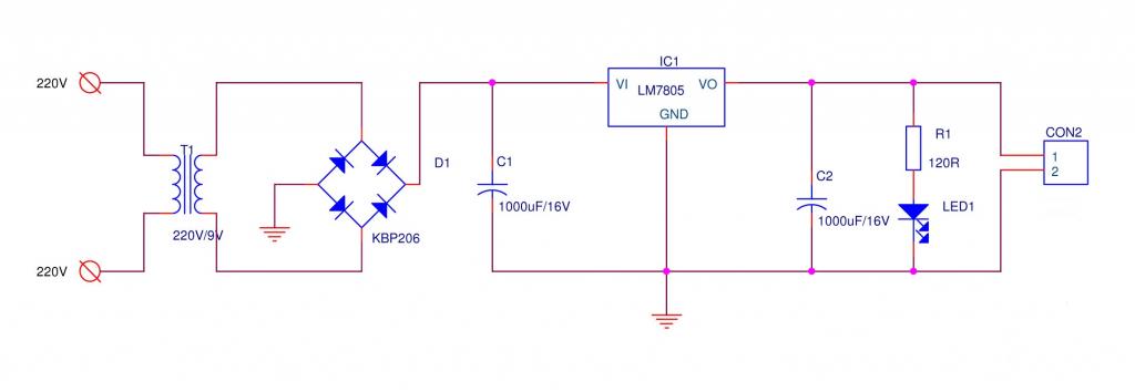

                    em có 1 nguồn 9vxoay chiều. mấy bác chỉ cho em cách chuyển sang 9v 1 chiều đc k
                    • #40
                      Nguyên văn bởi luuhaitruong Xem bài viết
                      cho qua diot cầu nắn AC thành DC sau đó qua 7912 để ổn định 9VDC
                      đổi LM7805 thành LM7809 là áp ra thành 9V

                                Vậy bạn cho mình hỏi mình muốn chuyển từ 9v xoay chiều sang 5v một chiều thì mắc mạch như thế nào?
                                Thanks !
