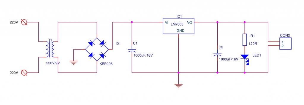

    Vậy bạn cho mình hỏi mình muốn chuyển từ 9v xoay chiều sang 5v một chiều thì mắc mạch như thế nào?

    Có mạch ở phần trươc rồi đó bạn.ở trang 3 thì phải ..... của bác hungbli đó.

      mạch này cho ra điện áp 5V

        dùng con LM7805 hay LM7809? mình dùng mạch chạy đèn led sử dụng ic 555 và 4017 thì có cần dùng LM7805 hay LM7809 không?
          Hai con này bạn muốn dùng con nào cũng Ok , 555 và 4017 nó chịu được áp cao mà.

              bạn ơi, cho mình hỏi, tất cả các mạch nguồn mà các bạn đưa ra ở trên dùng 7805 đều đưa ra nguồn 5V, nói chung là chính xác, cấp nguồn cho VDK là ngon, nhưng mình muốn hỏi, khi mình dùng mạch trên cấp nguồn cho VDK, kết nối thêm cà LCD để hiển thị thì con 7805 bắt đầu nóng ran, trường hợp này phải làm sao hả bạn ?????

                  Nóng là đúng rồi, vì tải của bạn quá dòng cho phép đổi với 7805. Bạn dùng 2 - 3 con 7805 đấu //. nếu nóng thì lắp 1 con R 5ohm/10w trước 7805 là có thế ổn rồi

                      theo mình bạn mắc nối tiếp thêm 2 trở công suất 3 ôm 3w
                      đồng thời mắc song song thêm 1 con 7805 nữa.
                      đảm bảo ko hao bình

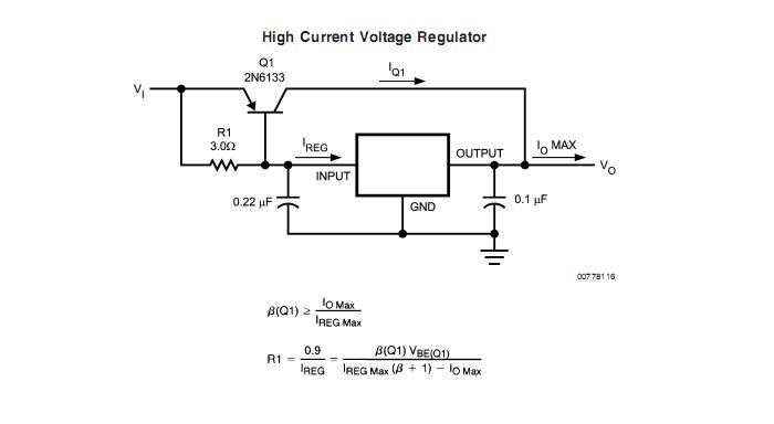

                          em có câu hỏi với mạch nguồn này xin mấy anh chỉ giáo, em cần áp ra là 5-15V, dòng ra max 3A, làm sao để chọn đc con BJT như trên, và cách tính R11,R12.
                          C12,13..
                          diễn đàn sao ít người vô giải quyết mấy cái vụ này nhỉ, con r12 là để hạn dòng cho led báo thôi, cách tình thì ví dụ thế này: led đỏ 1.7V, 10mA là sáng, nguồn là 5v thì lấy 5V-1.7V=3.3V, 3.3 V này chia cho 10mA bằng bao nhiêu thì là giá trị điện trở đó,
                          còn trở 11 thì lấy vài om vài wat là dc ak, cái này ko bít tính, cứ bụp theo sơ đồ thôi hehe

                            Bây giờ Lap nó tự động sài nguồn từ adaptor mà cần gì phải chỉnh nhỉ? Điện trở R11 thì để hạ áp cho con 7805 đỡ nóng đó mà không có cũng được.

                              Công thức tính R11 (trên sơ đồ)có ghi trong datasheet của 78xx (xem file đính kèm).
