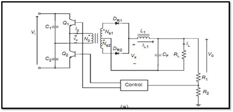

    Em định dùng mạch Half bridge để làm nguồn.Nhưng có mấy chõ thắc mắc mọi người giải đáp hộ với:
    Đây là cái mạch nguyên lí trong cuốn powerelectronic handbookClick image for larger version
    1.Hai cái tụ ở đầu bên sơ cấp biến áp có ý nghĩa gì hay chỉ đê chia dôi áp đặt lên cuộn sơ cấp biến áp?
    2.Hai cái diode bên phía thứ cấp để nắn dòng có thể thay bằng cấu hình khác không?
    3.Mạch lọc LC ở đầu ra có thể thay thế bằng cấu hình khác được không?
    Thanks mọi người nhiều
    myPage:
    1.2 tụ đó để chia đôi điện áp
    2.2 đi ốt đó là mạch chỉnh lưu tia 2 nửa chu kì vì ở đây họ dùng biến áp thứ cấp đối xứng bạn có thể thay bằng mạch khác được
    3.mạch lọc LC vừa lọc áp vừa lọc dòng có thể bỏ L
