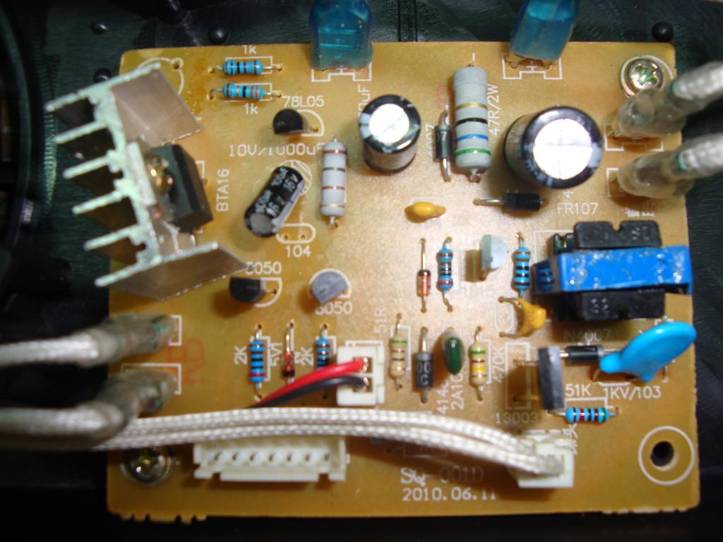

Trường hợp này bạn thay con BTA16 XEM SAO, NHỚ GẮN MIẾNG GIẢI NHIỆT LỚN HƠN MIẾNG CŨ NHÉNguyên văn bởi lathu Xem bài viếtchào bạn pvc28 nhờ bạn tư vấn giúp. mình có bếp . lúc trước nấu hơi sôi là ngắt
bây giờ bật lên nó chỉ lóe sáng rồi tắt. nhờ bạn hướng dẫn dùm. mình cũng không rành lắm, nhưng chỉ rõ mình sẽ hiểu
mong bạn bớt chút thời gian chỉ dẫn rất cám ơn. có kèm theo hình(sao mình thấy boad có mấy con à)
[ATTACH=CONFIG]49897[/ATTACH]
.con BTA16 nhìn khg thấy đề chữ gì...ra tiệm nói sao , họ hiểu để bán đúng cho mình, và chức năng để làm gì, mong bạn chỉ dẫn cám ơn nhiềuNguyên văn bởi pvc28 Xem bài viếtTrường hợp này bạn thay con BTA16 XEM SAO, NHỚ GẮN MIẾNG GIẢI NHIỆT LỚN HƠN MIẾNG CŨ NHÉquangio
Con BTA16 là con triac, nhiệm vụ đóng mở nguồn cho 2 bóng halogen, tùy từng chế độ mà người sử dụng cài đặt nhiệt độ nấu, nó được điều khiển góc mở < lớn hay nhỏ tương ứng với công suất(độ sáng) của bóng halogen nhiều hay ít.,...Nguyên văn bởi lathu Xem bài viết.con BTA16 nhìn khg thấy đề chữ gì...ra tiệm nói sao , họ hiểu để bán đúng cho mình, và chức năng để làm gì, mong bạn chỉ dẫn cám ơn nhiều

Bóng halogen mình thường thấy có 2 loại, loại tốt 1000w trước mua 38k/1em, loại 15k/1em, bóng rất dễ nhận biết khi hỏng thường bị đứt hoặc nứt.
con sensor nhiệt ở mặt bếp công dụng như sensor bếp từ (đều bảo vệ quá nhiệt) nhưng thường nó lớn hơn con của bếp từ nhiều.
