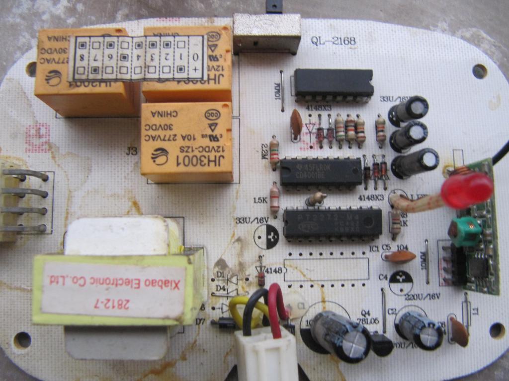

    nhờ sụ giúp đỡ của các anh em, cửa cuốn nhà mình, bị hỏng hộp tín hiệu, vẫn lên xuống được.... nhưng không dùng điều khiển từ xa được, anh em biết cách sửa chỉ cho mình biết với.....
    hình em nó đây 1
    mình mượn tạm cái hộp cũng loại thì thấy hộp điểu khiển của mình thiếu mất con này... thấy đề ở đó
    là....4148

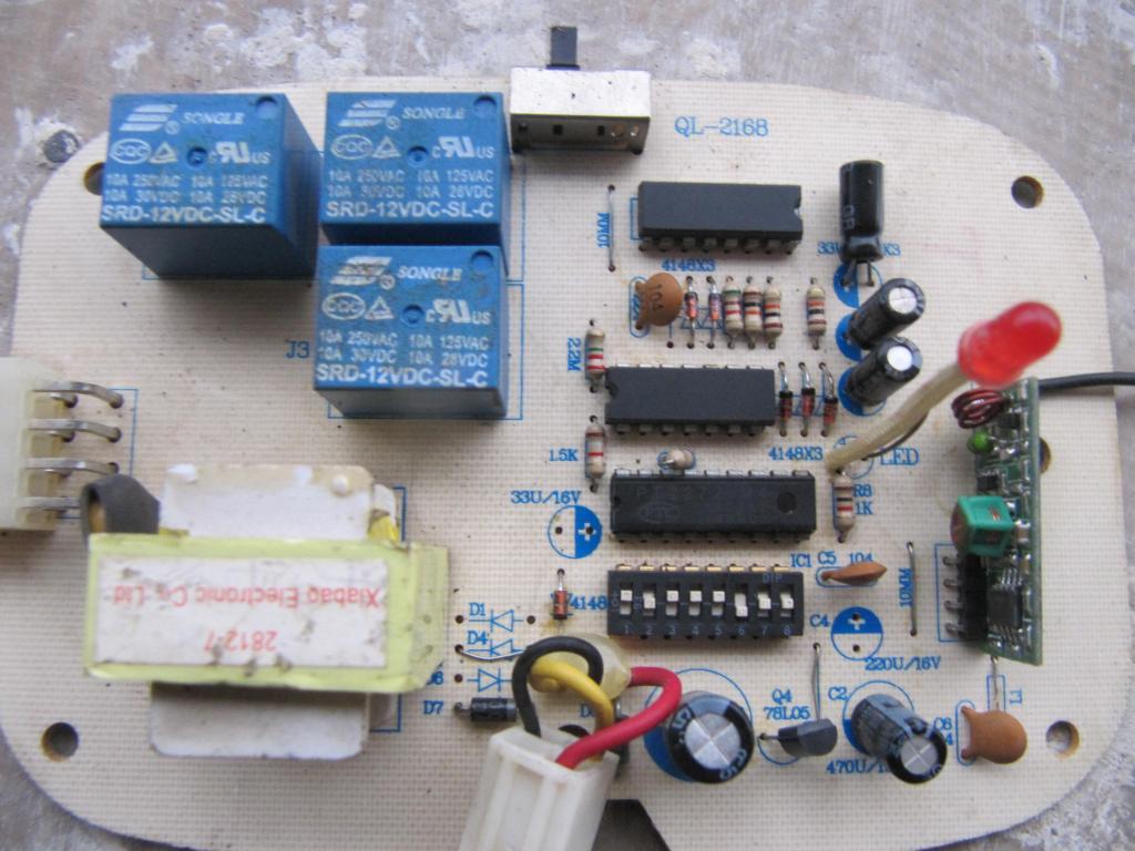

    hộp điều khiển cùng hãng mình mượn về, giống hộp điều khiển của minh 2

    xem remote trước là có yếu hay hết pin gì hok nhiều khi do remote. Cụ thể nhiều trường hợp thì để chú QUEDUONG thi triển võ nghệ ^^
      Không phải là thiếu cái SWITCH ... mà tiết kiệm cái SWITCH người ta hàn trực tiếp các địa chỉ mã hóa ( chân 1 ---> 8 ) lên mạch !

          Tưởng chính hãng có gì hay ho, hóa ra vẫn dùng cặp PT2262/2272. Với tối đa đâu đó nửa triệu mã, một chiếc MCU dò một lúc là xong. Thế kỷ 21 rồi mà người ta vẫn tiết kiệm, dùng công nghệ cổ xưa nhỉ ?

            hàn set bit bên dưới rồi bạn, chỉ cần set bit mạch thu phát giống nhau nên có thể hàn cố định mà không cần dùng swtich bạn ah

                              cùng hãng là giống nhau để xem nó bị hư cái gì thôi
