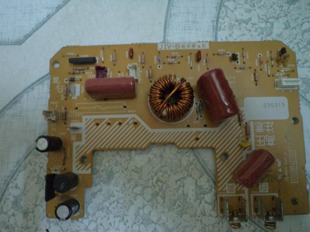

Bác Tâm có thể chỉ cho em cách chuyển điện nồi cơm 100v sang 220v không. Nhà Em có con nồi con voi AI đời 2007, sợ cắm nhầm điện đang có ý định chuyển sang điện 220vac.
Thanks Bác nhiều.
Thanks Bác nhiều.
Đã hướng dẫn chung ở mấy trang trước đó, bạn đọc và làm theo các bước ấy nhé.
đó chỉ là con bảo vệ quá áp( các đồ Nhật sịn hay có. có thể nhổ bỏ nó đi khg cần dùng nhg lần sau có cắm nhầm thì tèo nặng hơn vì cầu chì bảo vệ quá dòng
