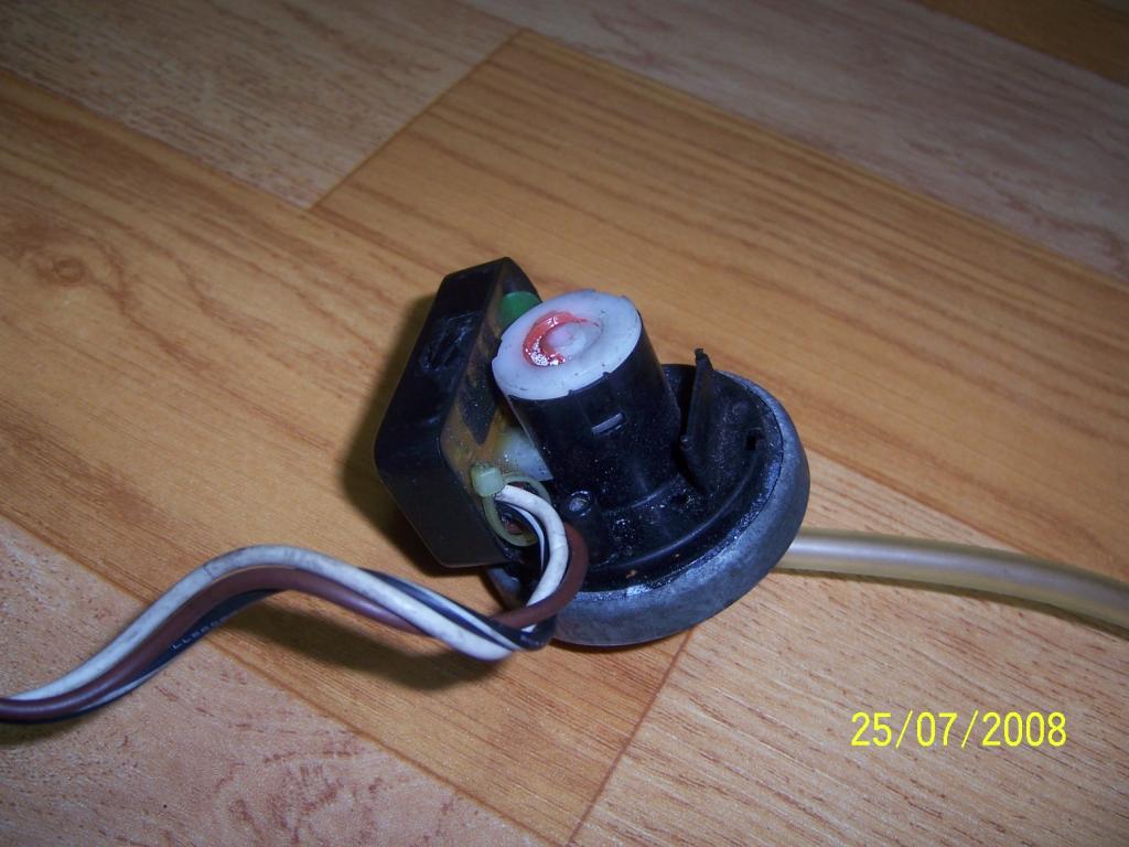

    Vừa rồi mình mới phá một cái máy giặt ra nhưng không hiểu cảm biên xác định mực nước là cảm biến gì.thường thì máy giặt nào cũng có ba mức nước ,nhiều,trung bình ,ít.nhưng mình không hiểu cơ chế xác định mực nước này là cảm biến gì nếu bạn nào biết thì chỉ giùm nhé .cảm ơn các bạn.

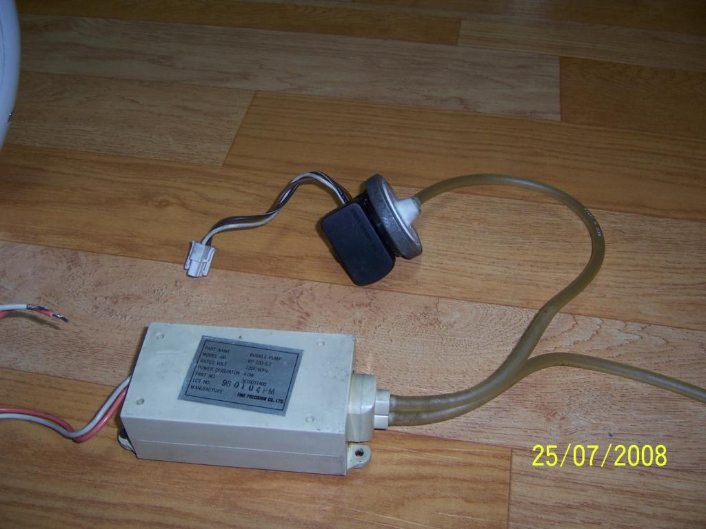

      Không phải vậy,vì tôi đã kiểm tra tất cả rồi .nhưng có một cái mà tôi nghi ngờ đó là nó dùng cảm biên áp suất.vì tôi thấy có một cái bơm một đầu ống nối với thùng nước ở dưới đáy môt ống nối với một cảm biến đặt phía trên.nhưng không biết đó là cảm biến gì.tôi thử tháo bơm và cắm vào điện 220v hai đầu ống còn lại cho vào hai cốc nước .vì tôi nghĩ là bơm nước nhưng không phải .chỉ thấy bọt khí thôi.tôi có suy luận là :khi bắt đầu máy cho nước vào thùng là bơm đó hoạt động.nếu nước ở mức thấp thì sẽ tác động lên ống nối với cảm biến một áp suất nhỏ, còn khi nước nhiều thì sẽ tác động lên ống đó với áp suất lớn hơn .dựa vào đó người ta thiết đặt nước ở các mức tương ứng với một áp suất nhất định để khóa van nước lại khi đúng với áp suât mà người giặt đã đặt.còn các bác ai biết thì cùng chia xẻ nhé tôi chỉ đoán vậy thôi không biết có chinh xác không???

        Bác thấy tất cả có mây dây nối vào cái bơm đó. Khả nănng cái bơm đó là để tạo bọt khí giúp quá trình làm sạch của máy giặt thôi. Bác dò dây từ cái van đầu nước vào, xem nó đi đâu. Muốn thử xem có phải cảm biên áp suất không thì bác nên lắp với một ống nước PVC cao khoảng 1 mét rồi đổ nước. Chứ 1 cốc nước thì không thấy gì

                Dưới đáy thùng có một ống nước nhỏ dẫn lên trên để nối với bộ phận cảm biến áp suất đặt ở trên bạn có thể xem lại
                  @ANSANCITY
                  Cái bạn nói đích thị nó là cảm biến áp suất.Theo mình đoán máy giặt của bạn là loại trục đứng.Nếu đúng vậy thì cái bơm kia là bơm tăng áp chạy đồng bộ với vale điện từ cấp nước.Nếu là máy trục ngang thì là bơm nước xả(cũng có thể có cả bơm tăng áp).Mình có biết chút ít về cái cảm biến này thôi thì “biết gì nói nấy” nhé.
                  Cấu tạo bên trong cảm biến áp suất gồm 1 cuộn dây đặt cố định,một lõi hình trụ(không rõ là vật liệu gì) đính trên màng dãn nở và đồng trục với cuộn dây.Màng dãn nở co dãn theo áp suất không khí ->kéo theo cái lõi di chuyển qua lại cuộn dây -> sinh ra tín hiệu điều khiển.Tín hiệu này là biến thiên sức điện động cảm ứng hay biến thiên độ từ cảm thì mình không rõ lắm.
                  Nếu màng dãn nở hoặc đoạn ống dẫn không khí bị thủng/xì -> nước sẽ được cấp vào mãi do mất tín hiệu.Cái bệnh này thường hay xảy ra do chất lượng cảm biến loại này kém và độ tin cậy không cao.Tuy nhiên giá thành khá rẻ chỉ khoảng vài chục ngàn.
                  Một số máy giăt đời cũ không dùng cảm biến loại này mà dùng công tắc áp suất để lấy tín hiệu on/off điều khiển cấp nước.

                    Tôi định pots cái hình của nó nên cho mọi người xem có đúng là cảm biến áp suất không.nhưng theo như bạn miêu tả thì chính xác rồi tôi cũng tháo cái cảm biên ấy ra và y như bạn miêu tả vậy là biết thêm được một cái...tôi cũng nghe đến cảm biến áp suất lâu rôi nhưng bây giờ mới được nhìn thấy.cảm ơn mọi người đã chia xẻ.

                        ok mời bác PhanTa và mọi người xem.

                          Nói là cảm biến áp suất cũng không hẳn đúng đâu. Các nhà sản xuất cảm biến áp suất mà nghe bàn tán thế này họ tủi thân chết!
                          Thực ra cái phao (cảm biến) này được nối với đáy lồng bằng một tuy ô. Khi nước vào sẽ ép lượng không khí qua tuy ô đó tác động vào cái màng trong phao.
                          Cấu tạo của phao rất đơn giản, chỉ là một cái màng nối với 1 lõi từ nhẹ. Khi màng di chuyển sẽ kéo theo lõi này di chuyển dọc trong một ống dây. Nhưng không phải nó tạo ra tín hiệu hay điện áp gì, mà nó sẽ thay đổi điện cảm của cuộn dây. Hai đầu cuộn dây nối với 1 IC CMOS (thường là NOT) để tạo dao động. Khi cuộn dây thay đổi điện cảm thì tần số ra sẽ thay đổi, tác động về MCU để báo lượng nước.
                            [QUOTE=nhathung1101;121027]Nói là cảm biến áp suất cũng không hẳn đúng đâu. Các nhà sản xuất cảm biến áp suất mà nghe bàn tán thế này họ tủi thân chết![\QUOTE]
                            Tiếng anh thì có thể khác ,nhưing tiếng việt thì thường người ta goi cảm biến kèm với tên của tác nhân kich thich vi dụ :cảm biến ánh sáng-do ánh sáng kích thích,cảm biến lưu lượng -do chất lỏng kích thích,.....thế nên trường hợp này có gọi là cảm biến áp suất cũng không sai.nhathung hơi kỹ tính .

                              Với mình,khi nói về cái này (với người sử dụng máy giặt) ,mình sẽ nói nó là cái phao nước thì họ dễ hiểu hơn.Bất kể nó là loại nào,mặc dù là không có thứ gì nổi trên mặt nước cả.Trong diễn đàn này mình cho rằng cần phân biệt cái "công tắc áp suất" hay cái "cảm biến áp suất",hay cái gì đi nữa...Vì thị trường hiện nay vẫn có "cái" giống như trong hình,tuy nhiên trong nó chỉ là 1 cặp tiếp điểm -> không thể thay thế cho nhau được.
