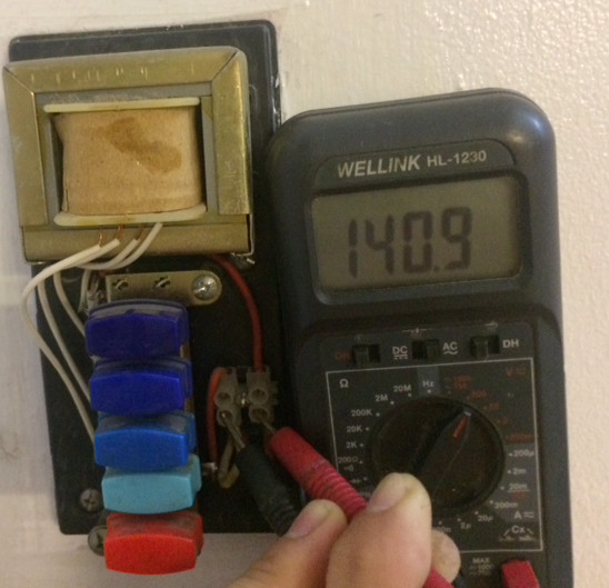

        Điện thế rơi trên tụ 120volt. điện thế rơi trên 1nấc tốc độ vài volt.
        So sánh khập khiễng.
          Nguyên văn bởi Cat tuong Xem bài viết
          Hạn dòng, áp hạ ---> motor quay không nổi lại tăng dòng-------> lại hạ áp---->đến mức nào đó motor không quay đứng im tỏa nhiệt bốc khói cho vui.
          Biện minh của người tâm thần.
          Áp hạ thì mô tơ chỉ quay chậm lại thôi. Dòng tăng làm mô men của mô tơ mạnh lên. Làm gì có chuyện mô tơ không quay trừ khi nó bị kẹt mà thôi. Đừng tưởng tượng ra nữa.
          Lại nói phét nữa rồi. Hình vừa mới chụp đấy.

          sau.ph
            1- Áp hạ thì mô tơ chỉ quay chậm lại thôi. Dòng tăng làm mô men của mô tơ mạnh lên. Làm gì có chuyện mô tơ không quay trừ khi nó bị kẹt mà thôi. Đừng tưởng tượng ra nữa.
            2-Lại nói phét nữa rồi. Hình vừa mới chụp đấy.

            Quạt trần chỉ sử dụng 70 volt. Bỏ bộ số ra là cháy quạt. Vậy mà mấy nhà trọ sinh viên không cái nào có bộ số.
              1- Lại suy luận tào lao. Lực điện từ của nam châm tác dụng lên cuộn dây phụ thuộc vào dòng điện trong cuộn dây. Về lấy mô tơ ra làm thử đi chứ đừng tưởng tượng ra.
              2- Lại nói lan man gì nữa đây? Qua hộp hạn dòng thì quạt quay chậm. Nối trực tiếp thì quạt chạy full công suất.

                  1--- có thể bạn có sự nhầm lẫn trong việc này , bạn viết "áp hạ motor quay chậm dòng tăng lên---> áp hạ , câu này chưa đúng ,khi áp nguồn hạ , do nguồn giảm áp nên công suất giảm , motor quay chậm , dòng vẫn không đổi , nên áp không thể hạ bởi dòng tăng ( vì dòng có tăng đâu) trừ khi motor kẹt tải không quay được , mà áp nguồn vẫn giữ nguyên thì motor mới tăng dòng , nhưng áp không hạ bao nhiêu vì công suất nguồn vẫn cao , dẫn đến nóng cháy động cơ thôi . khi ta dùng cuộn cảm hay tụ hạn dòng để giảm áp cho động cơ như quạt trần hay quạt bàn, thì áp nguồn cung cấp giảm do dòng qua cuộn cảm hoặc tụ bị giảm, thì động cơ quay chậm lại , do công suất nguồn giảm , làm giảm công suất động cơ , nên không làm hư hại động cơ , lý thuyết này chỉ áp dụng cho các động cơ không đồng bộ nhỏ 100w trở xuống, và các động cơ chổi than dưới 300w, còn công suất cao hơn thì dùng các biện pháp khác .
                  2--- quat trần khi bỏ bộ số thì nó chạy toàn công suất , cũng giống như công tắc chuyển về nấc cao nhất, nó không thể cháy được khi bỏ bộ số , trừ khi các quạt trần chạy 110vac mà đấu nối tụ ở bộ số để chạy 220vac (không phải quấn lại) thì bị cháy khi không dùng bộ số .

                    2- Nó đang 110V cắm vào 220V không thừa công suất là gì. Người khôn biết tính toán để hạn dòng vừa đủ cho mô tơ quay. Người dốt hạn dòng bé xíu mô tơ không quay được.

                          T.L.M chắc chưa để ý kỹ, chỉ đo điện thế trên hộp số mà không đo luôn điện thế trên quạt xem bao nhiêu. Xin lưu ý rằng, nó không phải là 220-141=79 V đâu nhé!
                              Nguyên văn bởi tungoc Xem bài viết
                              Tungoc chưa đọc kỹ thì có. Đang nói về điện áp trên mạch hạn dòng mà.
