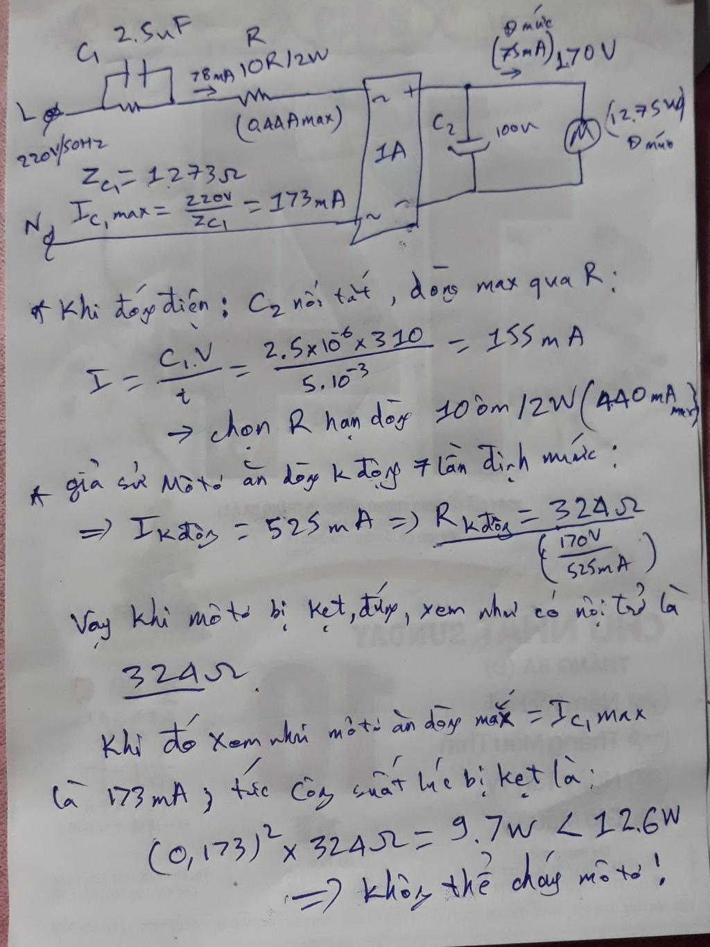

              Nguyên văn bởi Cat tuong Xem bài viết
              Bạn làm ơn giải thích khi motor kẹt không quay, dòng lúc đó bao nhiêu mà không cháy motor.
              Mình chỉ biết tính sơ sơ như trong hình dưới thôi, có gì chưa đúng xin được chỉ rõ ạ.
              Click image for larger version  Name:	20190415_225437.jpg Views:	1 Size:	129.2 KB ID:	1708828
                Thế mà có người tính dung kháng tụ cho motor DC giống như đèn led đấy chứ.
                Có người rủ tôi cá độ lấy xăng máy bay đổ cho xe honda , dốt đến thế là cùng
                Thì ra Cat tuong sợ motor 12,6W nổ, chứ không phải sợ thua cá độ.

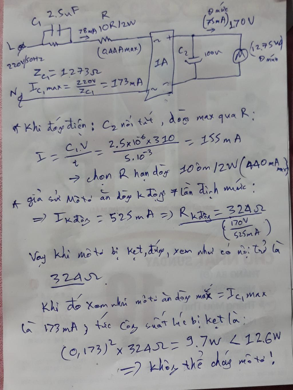

                        Theo tính tóan của em , motor kẹt cứng có điện trở là 324 ohm.
                        Motor này startor là nam châm vĩnh cữu, rotor dây quấn chỉ khõang 2 ohm mà thôi.
                        Đúng , sai đã rõ.

                          Mình dùng đồng hồ đo hai đầu dây motor chắc chắn là hơn 500ohm.
                            Đúng , sai đã rõ.
                            Em chưa thấy cái motor máy đánh răng đó nhưng không cho là nội trở dây quấn nó chỉ có vài chục ôm đâu, vì cái này công suất khá nhỏ, chỉ 13W mà chạy tới 170Vdc lận mà!
                            Hơn nữa, nếu điện trở cuộn dây nó càng bé hơn e giả sử thì áp đặt trên motor khi nó kẹt sẽ càng nhỏ gần đến 0, trong khi dòng hiệu dụng qua nó lúc đó đã bị khống chế bởi tụ chỉ cỡ 0.2A thì nó lại càng ..."mát" hơn vì công suất lúc kẹt càng nhỏ hơn định mức. Và giả sử nếu cái tụ có bị hư/ thông mạch thì con trở 10/2W kia sẽ đứt ngay trước khi motor có thể cháy rồi.
                            Em thấy ý bác nói không nên dùng tụ hạ áp/hạn dòng trong trường hợp dùng motor này rất hợp lí ở chỗ, có thể máy không chạy được nếu ban đầu nó bị kẹt vì công suất khởi động bị giảm nhiều do việc hạn dòng của tụ.

                              Nguyên văn bởi MinhHoi0211 Xem bài viết
                              Nếu là motor dc , nam châm vĩnh cữu Rotor chắc chắn không thể là 500ohm.
                              Motor khoan 600W có 24 lam đồng, điện trở 1lam 1.2 ohm x 24 = 28.8 ohm. Điện trờ 2 đầu chổi than 28,8 /2 = 14,4 ohm.
                                Nếu tính từ 2 chổi than thì: số lam chia đôimắc song song lại. Vậy thì điện trở phải /4 chứ.
                                12,6W vs 600W
