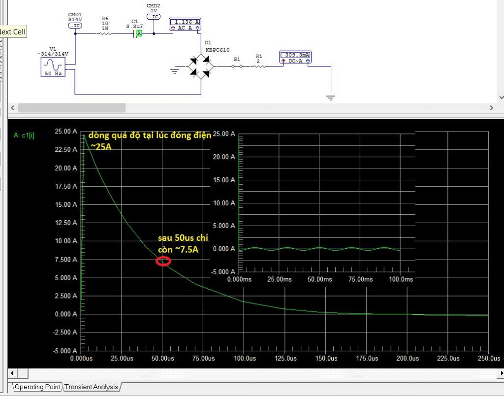

    Mọi người nên về học lại khi nào tụ có dòng quá độ .
    Đem mạch điện về dạng tương đương xem tụ hạn dòng tỏa nhiệt ra sao xem thử:
    Dung kháng tụ: 310V / 0.2A = 1550 ohm
    Công suất nhiệt : 1550 . 0.2.0.2 = 62 watt.
    Cái tụ điện bé tý tỏa nhiệt 62watt không hư mới lạ.

    Ông quên rằng tụ có cosphi = 0 à? Công thức ông tính chỉ là công suất từ nguồn truyền đến tụ thôi, còn tụ tiêu thụ bao nhiêu thì ông phải nhân cosphi vào chứ, mà lẽ dĩ nhiên nó = 0 rồi. Thực tế tụ có tỏa nhiệt 1 chút nhưng nguyên nhân là ESR của nó. Vậy chính xác phải là 0.2*0.2*ESR, mà ESR của tụ rất nhỏ nên nó không nóng đến nỗi nổ đâu ông "ráo sư lởm" ạ

      • Dẫn chứng đây, tính toán làm gì cho mệt, hàng trăm kĩ sư, chuyên gia về điện tử và máy tính họ làm cả năm trời mới ra cái phần mềm mô phỏng cho nó trực quan nè: công suất tỏa nhiệt trên tụ, cứ tính là P=UxI hay U^2/Zc đi, nhưng đó là công sinh ra trong 1s đấy nhé, theo tính toán hay đồ thị mô phỏng thì thời gian tải công cực lớn đó chỉ có khoảng 50-100us thôi, phải quy ra trong 1s nha! Đó là lí do tại sao mình thử chạy hoài mà motor hay tụ , R không hư không đứt.
        @T.L.M: mình test cho tụ nó nạp/xả liên tục như này, sau 1 phút thì tụ hóa 10uF nóng lên( do dòng lớn gần gấp 10 lần tụ kia mà ERS lại lớn hơn)
