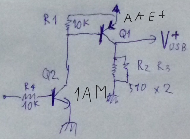

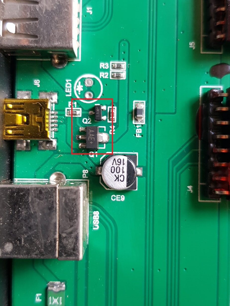

Nếu Transictor dán trên mạch điện hỏng không có xác mạch điện cùng loại gỡ sang thì có cách nào đó tìm trên mạch điện khác tìm transictor dán tương đương được không ? cách tra cứu ra sao ? ví dụ như trong ảnh đính kèm có 1 transictor 1 AM và 1 AAE+ có ai biết linh kiện gì ?

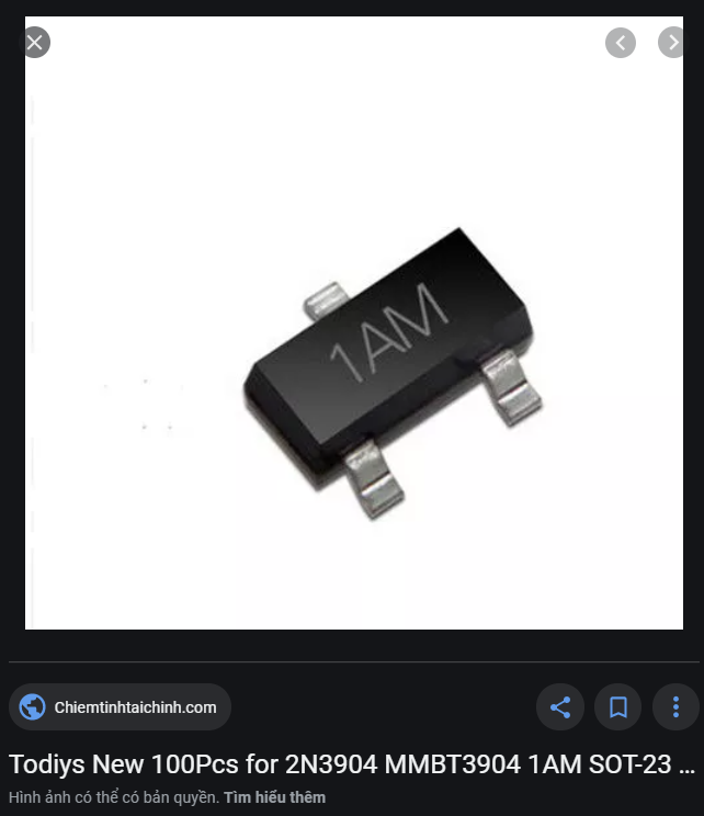

Cách đơn giản là tìm trên Google thôi bạnNguyên văn bởi dongtrien Xem bài viếtBạn có thể cho mình biết cách tra 1am = 2n3904 ? còn linh kiện 3 chân có mã AAE+ là linh kiện gì ?

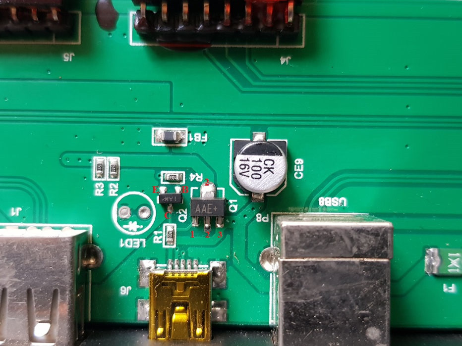

Con AAE+ này hình như không phải con đèn mà là IC ổn áp thì phải ?! mình ghim điện đo chân 1(-) và chân 2(+) là 4,75v, chân 1(-) với chân 3(+) là 4,75v, chân 2 nối thằng cực dương của jack cắm cái cổng USB, chân 3 có điện áp 4,75v qua điện trở dán ký hiệu 103 là 10K nối với chân C của 1AM con đèn NPN tại chân C này đo 0v, chân B đo 0.7v đi qua điện trở dán ký hiệu 103 = 10K có điện áp 3,96v, chân E nối GND, theo hình con FB1 là điện trở ? theo bạn con AAE+ là con gì ?
Hoặc Q1 là logic level fet kênh P?Nguyên văn bởi T.L.M Xem bài viếtQ1 có lẽ bị đứt chân B nên chân 1-3(B-E) tăng áp lên đến 4,75V
Nếu là bjt thì có vẻ thiếu trở hạn dòng cho cực B.sau.ph

- Q1 là logic level fet kênh P mình chưa biết cái này ?
- Q1 có điện trở hạn dòng R1 = 10k đó bạn
- Vấn đề thiếu áp 5v theo bạn trường hợp này đúng không ? vì nguồn vào là 9v đi qua con ổn áp AMS1117 xuất ra đúng 5v đi tiếp qua con diot SS34 đo 4,75v đi thẳng đến chân 3 (hoặc chân E) của AAE+

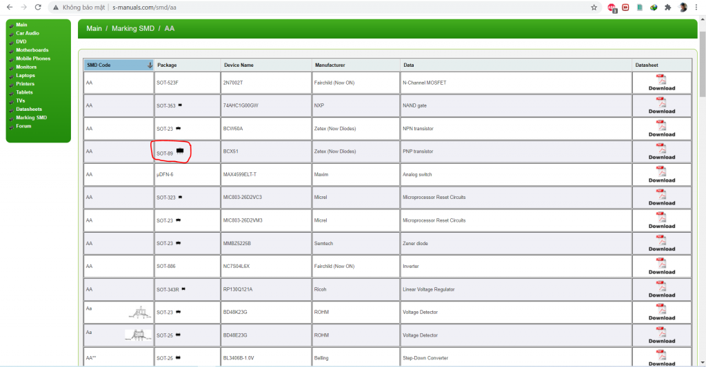

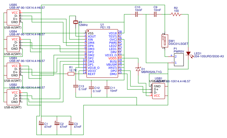

- Theo hướng dẫn ở trên AAE+ là con BCX51 do mình tìm không có BCX51 mình thay A1015 và ghim điện đo A1015 chân B = 3,71v, chân C = 4,62v, chân E = 4,75v (so với lúc trước khi gắn AAE+ đo chân B = 0v) chân C có dòng cấp cho chân dương USB và cấp nguồn cho chân 20 của IC FE 1.1s, mạch khá đơn giản USB_KVM Switch có dạng này https://sites.google.com/site/wwwmay...-switch-4-port, thiết bị này vẫn chia được và thấy hình 8 màn hình máy tính nhưng không điều khiển được chuột và bàn phím, đã kiểm tra Q2 còn tốt, thiết bị này gồm có 3 bo mạch: mạch điều khiển chuyển cổng USB, mạch xuất ra màn hình, mạch còn lại mình chụp gửi lên là điều khiển chuột và bàn phím
Đây bạn, tra linh kiện dán nhé: https://cuabien247.com/Tai_Lieu/Dien_Tu/smd_catalog.pdfNguyên văn bởi dongtrien Xem bài viếtBạn có thể cho mình biết cách tra 1am = 2n3904 ? còn linh kiện 3 chân có mã AAE+ là linh kiện gì ?
