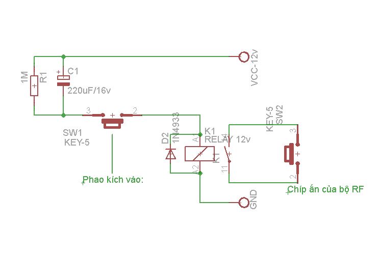

Mình là dân điện tử,"tay trái" làm điện nc .Tình hình là mình đang sửa mạch phao điện tự động bơm cho gia đình =nó bị đưt dây liên lạc từ bơm đến phao điện(dây âm tường) khoảng cách khá xa<khoảng 30m>nếu thay dây mới đi ngoài thì rất khó mà lằng nhằng.Mình đang tìm mạch để lắp kiểu d/k xa:vd phao điện là mạch phát,khi thay đổi trạng thái sẽ báo cho bên nhận(máy bơm) chạy hoặc tắt,máy bơm ở tàng trệt,phao điện ở t4,đọ cao khoảng 20m.AE trên D.Đ ai biết có mạch nào hay có bộ thu phát nào bán sẵn chỉ giùm với.Chân thành cám ơn trc....

Gợi ý: Khi phao nước đầy, kich nút trên bộ gắn ngoài cửa của chuông gọi cửa....bộ nhận tín hiệu sẽ nhận lệnh, cắt nguồn cấp cho máy bơm ..... Mua 01 bộ chuông cửa RF về rồi chế biến....hoặc mua bộ người ta đã làm sẵn...mắc tiền hơn.Last edited by Lam-dt; 08-05-2013, 17:05.

Muốn đỡ tốn pin thì cho mạch phát mỗi phút nhá một lần. Bên mạch thu thêm mạch delay. Nếu quá một phút mà không nhận được tín hiệu thì ngắt máy bơm.sau.ph

nhưng mà bể nước tấng 4 máy bơm tầng 1 không biết có để trong nhà không. nếu bơm để trong nhà hoặc góc khuất thì bó tay toàn tập. sóng nào phát dc qua 4 lớp bê tông đó
Nguyên văn bởi dongochieu Xem bài viếtVụ này nghe khó nhai rồi,AE có ai biết ở đâu có(mạch làm sẵn) cho mục đích tương tự chỉ giùm nhé...
