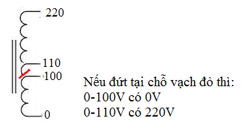

                  • #39
                    Đây là minh họa cho việc "tăng điện" vào cái nồi của bác Phúc, tôi mạn phép hình dung, không biết có đúng không:
Name:	bien ap tu ngau.png
                    Bác [MENTION=238627]phuc312[/MENTION]: Bác cẩn thận quá chứ nếu chắc chắn không bao giờ cắm nhầm thì cũng chẳng cần cái VDR (hay ZNR), hoặc mua về lắp lấy thì chỉ chục ngàn total.

                      • #41
                        [ATTACH=CONFIG]71101[/ATTACH]
                        Đúng như bác suy luận, nhưng không phải đứt bên trong mà là đứt bên ngoài cuộn dây. Đầu 100V được xoắn đôi lại rồi đưa ra ngoài khi quấn dây, nó dài quá nên cắt gọn đi. Khi hàn thì cạo không hết lớp ê-may, hàn không đủ ngấu nên mới bị như vậy.

                          • #43
                            Bác đưa hình minh hoạ,làm em tâm phục quá,chắc là vậy rồi,chứ không thì nồi cơm của em sao lại xì khói được.
                            Mình muốn đem lại chủ tiệm bán nồi cơm,làm cho chắc ăn,sợ làm lợn lành hoá què thì

                              • #45
                                Không phải cái nồi của bác không chịu nổi áp 110V đâu. Các nồi IH chạy được ở 110V đủ, đến 120V nó vẫn chịu được dù không bền (đồ Nhật được thiết kế với hệ số an toàn cao).
                                Nó chết là do đổi nguồn của bác bị đứt ở điểm 100V (như các bác đã phân tích), bác cắm sang 110V tức là nối tiếp nồi với 1 cuộn dây rồi cắm vào 220V nên nổ con bảo vệ là đúng (quá áp gây quá dòng).
                                Nếu cầu chì chính chưa đứt thì phần công suất vẫn còn, bác nối lại cầu chì mạch in rồi cắm 100V thử xem. Nếu lên hiển thị là chạy được, không lên là hỏng phần nguồn cấp cho bo mạch (đứt trở hạn dòng hoặc chết IC nguồn).
                                Việc nổ con bảo vệ quá áp ở một số đời nồi chỉ cho ta biết đã cắm nhầm điện thôi chứ chẳng có tác dụng bảo vệ gì cả. Đây là do người ta thiết kế như vậy (hơi kì cục), thậm chí có 2 cái cầu chì giống hệt nhau mắc nối tiếp nhau ở cùng một vị trí cũng vậy, chắc để thợ sửa chỉ cần nối tắt cái bị đứt đi là chạy được !
                                Kiến thức của bạn không hiểu được vấn đề đơn giản này nên tranh luận là đúng rồi Giáo sư Ngô bảo Châu có lên đây cũng chạy tóe khói.
                                VDR là linh kiện bảo vệ khi quá áp rất nhạy,được dùng nhiều trong lảnh vực viễn thông,y tế.Nếu VDR vượt quá hạn 10 volt mà không nối tắt là mua VDR tàu khựa rồi.
                                Suy luận của bạn trật lất hết trơn.
                                Đầu tiên cái biến áp không hư đứt gì cả,chủ thớt cắm điện qua 110 volt,vdr mới nổ,nối tắt mạch điện làm máy biến áp tăng dòng tối đa mới xì khói sút mối hàn.Dễ gì dây điện từ cạo vỏ,xoắn lại,sau đó hàn mà đứt được.
