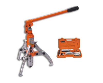

    Sắm cái này trước rồi tôi bày tiếp cho ...

      Lần đầu tiên thấy cái cảo của bạn Oanhchien đẹp quá.
      Có phải là cảo thủy lực phải không?
      Bạn mua bao nhiêu vậy ?
      Bạn cho biết thêm về thông số của Cảo đó đi

        Rẻ thôi nhưng tháo củ số MG thì còn phải chế nhiều đồ gá nữa. Nếu có xèng mua hẳn em máy tiện là ngon nhất.

          chế đồ giá cũng được chứ mua máy tiên thì nhiều tiền lắm mà để thì chiếm nhiều diện tích nữa.
          Mỗi 1 loại cũ MG chế 1 đồ gá riêng phải ko bạn
          Bạn Oanhchien đã dùng thấy hiệu quả thì chỉ mình với. cho mình biết thêm thông tin cảo và mình vào tp.hcm mua

            Nếu đầu tư đc cái này thì làm sẽ đơn giản hơn nhiều, cảo đc tuốt với các loại gá theo từng máy.

                          Cái vam này để thay bi, tháo cốt cho tiện.Các bác găm sẵn đồ khi có hàng thì tháo đổi cùm, số cho nhanh.Những trường hợp văng dầu hỏng trục bạc, bánh răng thì phải có máy tiện.
