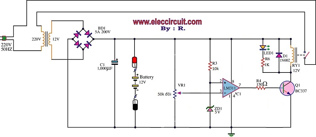

    chào các bác,
    các bác làm ơn cho em hỏi điện áp ắcquy khi đầy người ta nói là 13.8v vậy khi mình ngắt sạc điện áp nó có còn giữ ở mức 13.8v không các bác. Em đang lắp mạch nạp cho ắcquy mà gặp khó khăn ở chỗ này. Mạch nạp của em gồm ic LM311 và relay 12v. Em chỉnh biến trở khi điện áp ắcquy đạt 13.8v thì relay ngắt sạc ,nhưng vừa ngắt xong thì điện áp giảm ngay làm cho relay phát ra tiếng lạch cạch ,đóng rồi rồi lại cắt. Các bác chỉ giúp em cách khắc phục với. Em đã thử nhiều nhưng vẫn chưa được. Thanks các bác.
    Chắc chắn khi ngắt sạc là điện áp sụt xuống ngay do mất áp rơi trên nội trở của bình. Muốn rờ le không nhảy liên tục thì phải chờ áp xuống thấp một chút mới đóng rờ le lại. Bạn đưa sơ đồ lên mình chỉ cách sửa lại (thêm 1 con điện trở hồi tiếp dương)
    sau.ph
      Anh ơi đây là mạch em ráp anh chỉnh lại dùm em với ,thanks anh.Click image for larger version

        Con Zener bạn mắc nối tiếp thêm 1 con trở 100 ôm. Chân (7) nối với chân (2) bằng biến trở 100K để chỉnh điện áp đóng rờ le.
        (Nếu biến trở để ở 10K thì điện áp sụt khoảng 0,3V rờ le mới đóng, 20K thì 0,6V...)

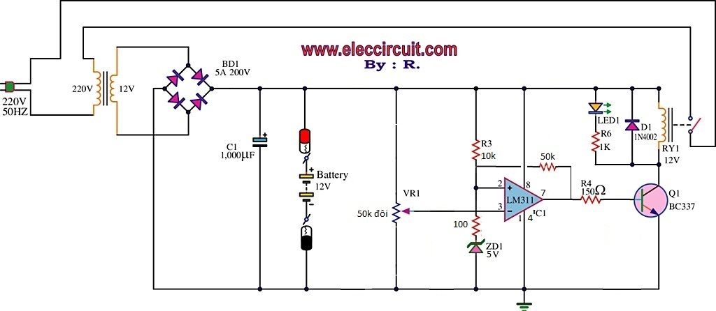

          anh ơi cho em hỏi con trở 100 ôm mắc nối tiếp với con zener nhằm mục đích gì vậy anhClick image for larger version

ID:	1386441. Còn chân 7 với chân 2 em nối bằng con trở 50k để tạo sụp áp 1.5v thì relay mới đóng như vậy có đúng ko anh. Em đã sữa lại hình anh xem giúp em với.
            Điện áp trên zener cố định nên ta phải thêm con trở 100 ôm để điện áp trên chân (2) có thể thay đổi được.
            Khi bình đầy (13,8V theo điều chỉnh của chiết áp 50K đôi), ngõ ra opamp xuống thấp kéo điện áp chân (2) sụt xuống một tí nên rờ le không đóng lại ngay được. Phải chờ điện áp của bình xuống thấp -> điện áp chân (3) thấp hơn chân (2) thì rờ le mới đóng.
            Mạch bạn vẽ lại đúng rồi. Các con số chỉ là mình tính nhẩm nên chưa chính xác. Bạn nên dùng biến trở để có thể chỉnh theo ý muốn.
            sau.ph
              Sorry bạn tôi tính nhầm, phải sửa lại thế này:
              Nếu biến trở để ở 10K thì điện áp sụt khoảng 0,3V rờ le mới đóng, 20K thì 0,15V...
              tức là bạn muốn tăng ngưỡng thì phải giảm biến trở hoặc tăng con 100 ôm lên tương ứng.
              Biến trở nên chọn lớn hơn R3 nhiều lần nếu không dòng hồi tiếp về nhiều, áp trên zener không còn ổn định nữa. Có thể giảm R3 xuống để áp trên zener ổn định hơn.
