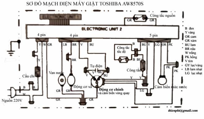

                  Sau đây là sơ đồ nguyên lý điện của máy giặt TOSHIBA loại 7,2 kg AW8560S để tham khảo.

                    bác gửi dùm qua mail hộ em cái , em tải về không được . van_vuhp@yahoo.com.vn
                      Bật hình ảnh. Bấm chuột phải. Lưu ảnh lại vào máy tính của mình.

                          bác mới sửa bài à . em tưởng bác có sơ đồ mạch thì cho em xin , chứ sơ đồ khối thì ............
