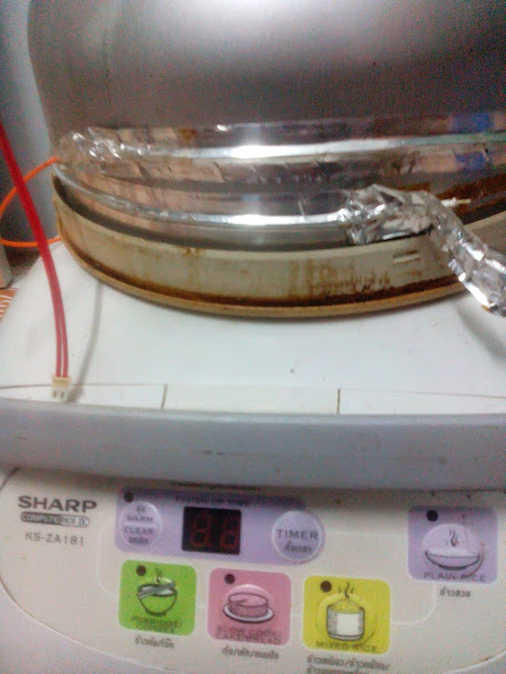

    Nồi nấu không chín, thỉnh thoảng sống sượng. Mình bỏ ra kiểm tra thì thấy đứt dây mayxo quấn quanh nồi (như hình), bình thưởng của nó đo đc khoảng 500 om (nhà mình cũng có 1 cái nồi như vậy ). Nó có phải là nguyên nhân gây sống cơm không. Xin các bác chỉ giúp. Mua nó ở đâu vậy? em ở Hà nội

    vấn đề này là do sensor nhiệt dưới đáy nồi , không liên quan đến dây ủ đâu. bạn có thể nối tiếp 1 R khoảng 100 dến 220 om vào sensor nhiệt . Nồi điện tử chỉ nấu vừa cơm chứ không nấu nhiều quá cũng không chín được đâu nhé
      xem lại rơ le nhiệt vỏ nhôm hoặc cảm biến nhiệt tùy theo loai nồi,bác chụp bộ lòng linh kiện đầy đủ lên đi
