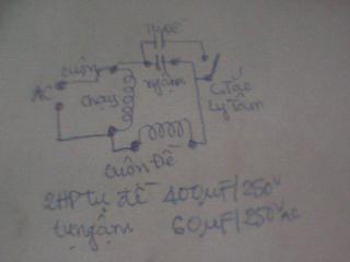

    Các anh trên diễn dàn cho em hỏi sơ đồ đấu dây tụ ngậm và tụ đề cho động cơ bơm nước 1 pha 2hp và động cơ kéo 1 pha 3hp. ( cho em số liệu tụ luôn nha). em mới vào nghề nên còn yếu lắm. mong mọi người giúp đỡ. động cơ em quấn kiểu đồng tâm.

    sơ đồ đấu dây thông thường cho động cơ 1 pha có 2 tụ đề và ngậm như hình dưới đó bạn , chỉ khác nhau ở trị số tụ cho từng loại công suất động cơ , 2HP thì tụ đề khoảng 400uF/250vac, tụ ngậm khoảng 60uF350vac, còn động cơ 3HP thì tụ đề từ 600- 800uF/250vac, tụ ngậm khoảng 80uF-100uF/350vac.
      nếu không xài công tắc li tâm có được không các anh. em có 1 máy bơm nước 2hp không có công tắc li tâm và 1 động cơ kéo 3hp có công tắc li tâm. Hay máy bơm nước chỉ có tụ đề mà không có tụ ngậm?

        tụ ngậm thì tùy theo động cơ phần này mình lâu không làm không tính được còn tụ đề thì càng lớn càng tốt,2hp bơm nước xài khoảng từ 400 trở lên,còn kéo thì từ 600 trở lên,tụ đề càng to càng bền
          Nguyên văn bởi lamthienan Xem bài viết
          bơm nước thường thì chỉ xài tụ ngậm tụ này làm luôn chức năng đề,bơm nước có công tắc ly tâm thường chỉ những dòng bơm cổ mà thôi,công tắc ly tâm đó thường gọi là con cóc đề,nếu động cơ bị hư cóc đề hoặc không thích xài cóc đề thì bỏ nó ra ngoài,đưa dây đề chỗ con cóc ra ngoài đấu vào công tắc,bật động cơ và nhấn thả công tắc đó động cơ sẽ quay

            Dong co bom nuoc 2hp xai 1 tu gia tri bao nhieu vay moi nguoi. Dong co keo nguyen ban tu de co 200uf co xai duoc khong moi nguoi. Mong moi nguoi giup do. Em chi la ga moi vao nghe thoi a. Cam on moi nguoi nhieu.
            tùy theo 2HP đó của bác phe thế nào,quấn dây to hay nhỏ và dây đề to hay nhỏ ,cái này phải là thợ mở mô tơ ra xem bên trong mới tư vấn cho bác xài tụ nào được,động cơ điện cùng một mức công suất nhưng không phải là lúc nào cũng xài tụ cùng 1 giá trị,còn động cơ kéo của bác nguyên bản nếu xài con cóc đề và tụ là 2000uf thì bác có thể xài con to hơn tùy thích,tụ đề càng to máy đề càng khỏe,khi nó đề xong thì nó không còn tác dụng nào nữa.

              bác THÁI nói chính xác đây nhưng mình nên dùng tụ 400VAC cho nó bền hơn bác ơi

                tụ áp cao thì tốt nhưng rất đắt tiền , 350vac là ngon rồi , chứ 100uF/400vac thì chát lắm, sợ mua trúng tụ dỏm .
