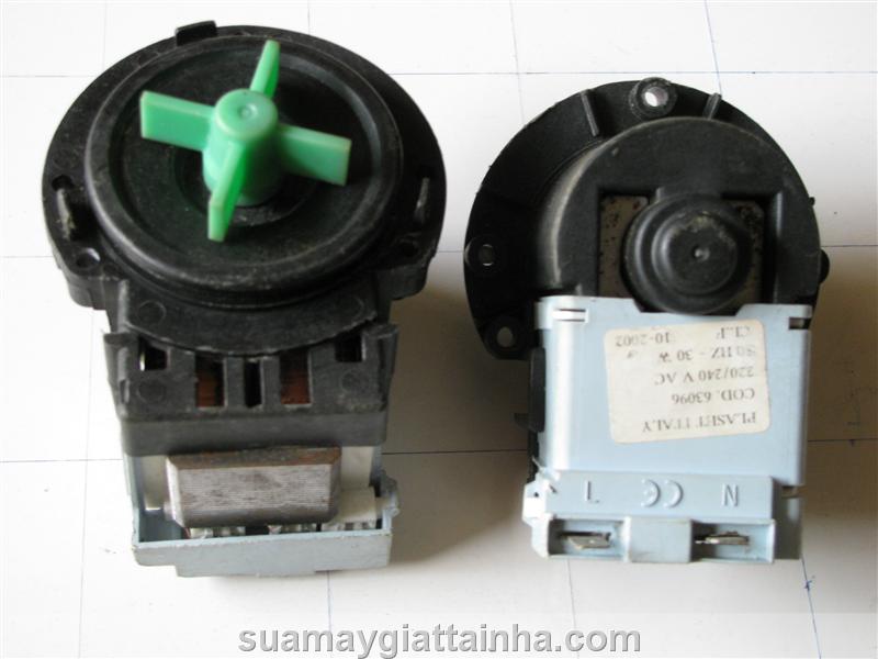

    Chào cả nhà,
    E có con máy giặt LG lồng ngang input 220V/50Hz. Nay đem sử dụng điện áp 220V/60Hz thì vẫn xả nước vào thùng và giặt tốt, tuy nhiên đến đoạn bơm xả ra để vắt thì lại ko xả được.
    Kiểm tra thì thấy motor bơm xả vẫn chạy nhưng nước thì không ra, Tháo hẳn cụm bơm ra đem thử điện áp 220V/50Hz thì chạy, nước bơm ra phà phà, cứ gắn vào điện 60Hz thì chạy nhưng không ra nước.
    Em cũng thử rã hẳn bơm ra "ngâm cứu", rùi gỡ bớt số vòng dây trên 2 cuộn của motor ra khoảng 760 vòng (mỗi cuộn 380 vòng - tổng số vòng dây 2 cuộn lúc đầu là 3800 vòng) nhưng cũng ko tốt hơn. Nản quá định chế luôn cái van điện từ để xả nhưng nghĩ chắc xả lâu lắm vì áp lực nước nhỏ mà lỗ van điện từ lại bé tí teo.
    Có bác nào từng xử lý vụ này rồi hoặc có cao kiến gì thì giúp e với, e đang bí quá, hóng tin vui từ các bác.

                  Cả hai trường hợp như bác "dự" và đã tư vấn ở trên đều khó có thể xảy ra trong thực tế (nếu không muốn nói là không thể):
                  1- Với máy giặt lồng ngang, không có chuyện HẾT NƯỚC MỒI của bơm xả. Lý do: ống xả của máy giặt lồng ngang bao giờ cũng treo cao hơn mức nước trong lồng giặt (thường là cao hơn mức trung bình/tâm của lồng giặt). Nếu để ống thoát ngang sàn như máy lồng đứng thì không bao giờ giữ được nước trong máy giặt (sẽ tự chảy hết).
                  2- Motor trong cái bơm xả của máy giặt thường là loại đơn giản kiểu 1 phase, rotor lồng sóc, stator có vòng chập (KHÔNG DÙNG TỤ KHỞI ĐỘNG) nên việc đổi chiều quay là không thể (trừ khi có ai đó đã tháo ra và lắp ngược lại). Nhưng điều đó được loại trừ vì bác chủ thớt đã kiểm chứng với cả điện 50Hz và 60Hz.
                  Vì bác chủ thớt không post ảnh của cái motor (bơm) đó lên nên tôi xin mạnh dạn đề xuất bác tìm cho em nó một cái bơm chạy điện 1 chiều (kiểu DC 12V hay 24V hàng Tàu Khựa gì đó. Rồi bác độ chế nó vào với điện từ chỗ cấp cho bơm "origin" qua cái adaptor là xong. 50Hz hay 60Hz gì cũng chơi tuốt

                        Hình ảnh em nó đây ạh

                        Ý bác độ lại motor DC rất hay, e sẽ thử ngâm cứu xem sao, vấn đề là phải làm kín nước giữa trục motor và cánh quạt để nước không bị dính vào roto. Thanks bác Thuaimi !

                          Theo e nghĩ vấn đề lớn nhất ko ra nước là do tần số điện áp ảnh hưởng đến chu kì quay của roto. Vì loại moto này có thể quay theo chiều trái hoặc phải, khi bắt đầu quay, nó giật trái, giật phải 1 lát sao đó lấy đà quay luôn theo 1 chiều thì mới đạp nước ra được, e nghĩ có thể NSX đã tính toán tần số làm việc, số cặp cực trên stator (1 cặp ) và số cặp cực trên roto (1 cặp) phù hợp vs tần số 50Hz. Nên khi chuyển qua 60Hz tần số dao động nhanh hơn nên Roto cứ bị dao động quay trái <-> phải liên tục mà không kịp "lấy đà" để quay theo 1 chiều cố định để đạp nước => nhìn thì thấy cánh quạt quay nhưng thực chất là quay trái rồi lại quay phải => không đạp nước ra được.
                          Là e nghĩ thế thui , ko bít lập luận thế có đùng ko nữa. Nếu đúng thì chắc phải chế lại theo bác Thuaimi rùi
                          E thấy cấu trúc con motor này cũng giống motor bơm nước hồ cá (loại ngâm chìm trong nước)
                            Nguyên văn bởi nhatpro Xem bài viết
                            Độ chế thêm cái DC motor (bơm) trong trường hợp này cũng chỉ là "bất khả kháng" thôi. Vì bác mới chỉ chụp hình bên ngoài cái củ bơm mà chưa "giải phẫu" nội thất bên trong (cực, vòng chập, cuộn dây v.v....) của nó. Tuy nhiên, mới quan sát thì thấy cái cánh bơm kiểu hình chữ thập (+) thẳng nhìn cũng thấy lạ (không giống như kiểu cánh bơm ly tâm truyền thống).
                            Nhìn kết cấu của nó ghép liền với thùng giặt vậy thì cũng hơi phức tạp gá lắp bơm khác rồi. Theo ngu ý của tôi thì nếu không gian (phía gầm máy) còn trống rộng thì bác nên gia cố cho nó một cái mặt bích (ghép cùng các đầu cut nối ống) rồi nối với bơm mới thì thuận tiện hơn là gia cố làm kín nước cho cổ trục (rotor).

                            Xét về lý thuyết, thì mọi người đều biết rằng với kiểu động cơ này khi chạy với f=60Hz thì nó phải quay nhanh hơn so với bình thường. Nhưng bác chủ thớt mới chỉ post cái ảnh sơ qua bên ngoài nên chưa dám kết luận gì được. Chắc phải cần các chuyên gia "máy điện" cho ý kiến. và chờ thêm ảnh chi tiết hơn của bác chủ thớt (để học hỏi thêm kinh nghiệm).
