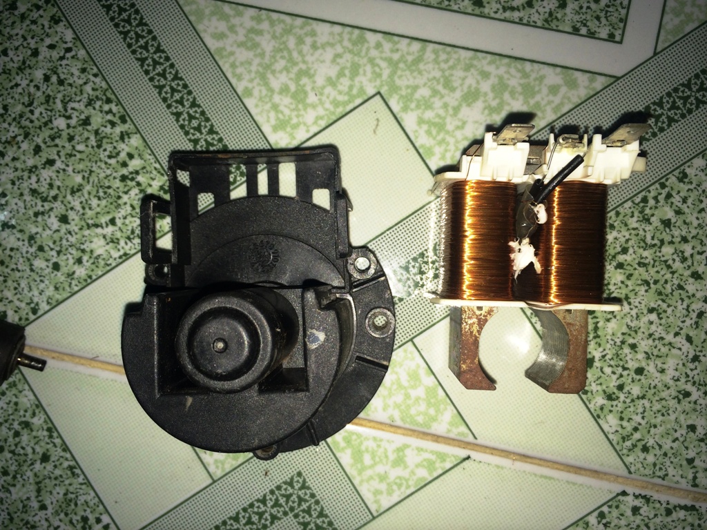

            Xin lỗi các bác vì câu hỏi không rõ ràng. Cái tôi định hỏi là linh kiện nằm giữa hai cuộn dây, nối tiếp với cuộn dây, không phải trong lõi 2 cuộn dây (Hình sau rõ ràng hơn)

            Từ trên Board có 3 dây nối với máy bơm, không biết đây là cảm biến gì? Nếu chỉ đổi nguồn rồi thay bơm DC, e rằng máy cũng ngưng chạy khi đến chu trình xả.
            [ATTACH]92505[/ATTACH][ATTACH]92507[/ATTACH]
            PT.
            Bác Phanta cũng có ý đổi sang bơm DC từ đầu rồi nhưng cái ái em e rằng hơi khó độ vì rất dễ bị rò nước ra bên ngoài và thấm vào motor bác ạh

              Thông thường, theo ngu ý của tôi thì nó chỉ đơn giản là cái cầu chì nhiệt. Cầu chì nhiệt này thường được "kẹp" trong các cuộn dây để bảo vệ cuộn dây khi vì lý do nào đó bị quá nhiệt.
              Thứ nhất, ngoài chủ thớt ra thì không ai trong chúng ta nhìn thấy và Khẳng đình là có 3 dây nối đến cái bơm này. Vả lại, có vẻ như cái cọc đấu ở giữa cuộn dây là để "lửng"-có kích thước nhỏ hơn hai (2) cái cọc đấu dây kia.
              Thứ hai, bơm xả là thành phần "ngu" nhất trong cả hệ thống của cái máy giặt (thông minh). Nên tôi nghĩ nó chỉ là thụ động: cấp điện là chạy, ngắt điện là stop. Và chẳng cần sensor, cảm biến này nọ làm gì. Khi có sự cố (không thoát được nước) thì đã có sensor báo mức nước làm hộ rồi...
              Trong #24 bác chủ thớt đã coi cái bơm như cái bóng đèn (220V AC) rồi đó mà...
              Bác Thuaimi nói đúng rùi, nó là cái cầu chì nhiệt ỏ role nhiệt bảo vệ cuộn dây nếu motor bị kẹt or quá tải thui. Còn cọc đấu dây lửng chỉ để gắn cho cố định cái role nhiệt đó. Từ boar đến motor chỉ có 2 sợi dây thui bác ạh

                  Với những hình ảnh của chủ thớt, cùng với sự "bảo thủ" của mình, tôi vẫn tin đó chính là động cơ đồng bộ. Sự quan sát của chủ thớt lúc trước, rotor rung lắc một hồi mới quay. Đó chính là sự khởi động để rotor vượt qua "điểm chết" - khi quay rotor các động cơ có nam châm vĩnh cửu, ta thấy có sự chống lại khi qua điểm đổi cực của startor.
                  Khi có tải (nước), dòng điện 60Hz lại khong khởi động được bơm. vậy là với tần số 60Hz, độ tự cảm lớn hơn, dòng qua motor nhỏ hơn => công suất giảm. Chủ thớt có thể thực nghiệm đó kiểm khi tàu về nhé! Vậy nên thử dùng biến áp 220V-250V/270V để tăng công suất cho động cơ. Tôi chỉ định tính vậy thôi nhé. Định lượng xem dùng điện áp bao nhiêu thì nhờ [MENTION=24454]HTTTTH[/MENTION] tính, hoặc đo dòng điện thực tế. Có càu chì nhiệt rồi lo gì cháy cuộn dây, nhỉ?

                  Để tằng công suất như bác nói thì e cũng đã tháo bớt số vòng dây ra rồi bác ạ, e nghĩ chắc nó cũng tương tự như việc dùng biến áp 220 - 250,270 như bác nói thui. Kết quả là vẫn không tự khởi động được, nếu lấy tay quay kích thêm cho nó thì nó quay được (quay mạnh hơn lúc đầu ) nhưng nếu ngắt điện ra rồi lại cấp lại thì nó vẫn ko tự quay được. cuộn dây thấy nhanh nóng hơn nhưng cũng chưa đến mức bỏng tay.

                      Chủ thớt đã tháo bớt vòng dây rồi mà không được. Em nghĩ dùng biến thế tăng áp lên thì cũng vậy thôi.
                      Mô tơ bơm nước hồ cá, cánh quạt không gắn chặt vào rô to mà hơi rơ một chút nên nhẹ tải ban đầu, dễ khởi động. Bác thử dùng cách này xem sao (đằng nào cũng mua dư 1 cái bơm rồi)
                      Cái cánh quạt của bơm này cũng hơi rơ rơ so với roto rùi bác ạh, giữ roto và xoay cánh quạt là biết liền, lúc đầu e cứ tưởng như thế là bị hỏng, đi tìm mua thấy cái nào cũng thế, hỏi thợ họ nói như vậy mới là bình thường nên mới biết.

                                Độ rơ mà ta cảm nhận được khi quay cánh bơm này không phải là đô rơ cơ khí với rotor (bác Nhật cso thể xác định bằng việc cầm cái rotor đã tháo rời quay cánh thử), mà theo tôi là độ rơ từ tính theo như hình đính kèm
                                Nguyên văn bởi nhatpro Xem bài viết
                                Tháo bớt vòng dây làm tăng dòng qua cuộn dây, nhưng lại làm giảm độ tự cảm của cuộn dây. Do vậy không tăng được lực từ đủ theo thiết kế (vì cái lực này - không nhớ chính xác gọi là cái gì - được tính theo công thức phụ thuộc cả dòng và số vòng dây). Công suất có tăng, nhưng phần tăng lại vào nhiệt, chứ không làm tăng momen quay.
                                P/S: bác chỉ cho tôi cách tháo cái rotor của cái motor này với
