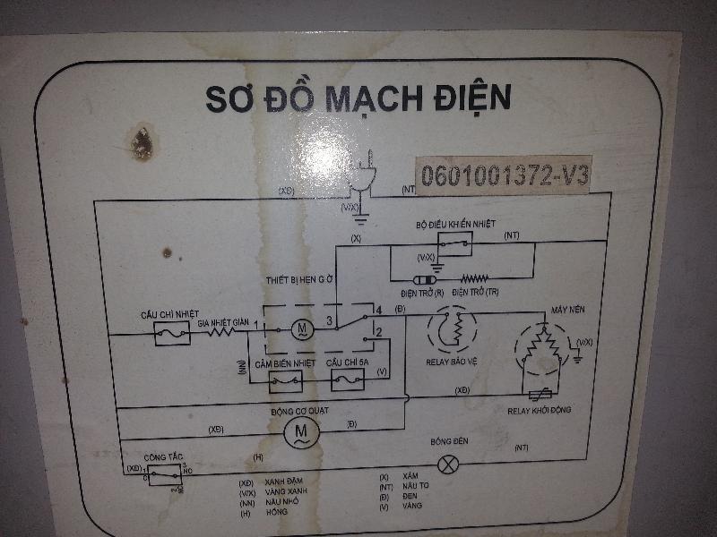

    Tủ của mình bị đóng tuyết dàn lạnh lảm tủ ko lạnh nữa . đã thay con sò lạnh mà không đc.Các bác cho hỏi theo sơ đồ này thì timer là kiểu ji.Mình tay ngang nên mong các bác chỉ rõ dùm . Click image for larger version

    Bác kiểm tra xem con nào chết thì hãy thay, cứ thay thử như vậy bác có thay hết linh kiện trong tủ chưa chắc đã hết bệnh.

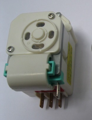

      Thợ họ kiểm tra nói thay con timer là dc nhưng họ hết con giống vậy nói mình đi mua con timer 1-4, mà ko biết nói thế ngoài tiệm họ biết ko?. Có cách nào phân biệt ko ?

        bạn đến cửa hàng linh kiện là họ biến mà, bạn quay tủ lại cạnh máy nén có hộp nhựa trong đó là con timer...
          Con đấy theo sơ đồ em thấy chạy 1 - 3 chứ bác.

              Sao thợ nói 1 - 4 nhỉ =.= hoang mang quá,mà mình tháo ra trông nó giống hình bác # vxthuyad up. khi đi mua có cần nói rõ là 1 - 3 or 1-4 ko bác.
                Tôi đã gặp tủ lạnh Funiki bị hỏng công tắc cửa nên quạt không quay. Tủ bị đông đá, hiện tượng giống hệt như bị hỏng sò lạnh hoặc hỏng timer
                Bạn kiểm tra xem quạt có quay không. Nếu quạt không quay thì thay công tắc cửa.
                  Em thấy ở tiệm kọ toàn bán time 1 - 3, không thấy bán 1 - 4 bao giờ. Em làm mà gặp time 1 -4 toàn chạy lại theo sơ đồ 1 - 3 cho tiện.

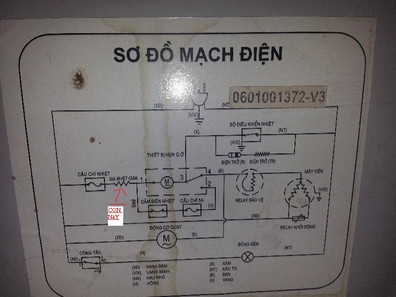

                    tu lạnh Funiki hay chết điện trở nhiệt làm timer không hoạt động mình gặp dòng tủ này đa số là chết thanh nhiệt làm timer l không hoạt động
                      là con này hay chết đâyClick image for larger version

                        timer l nào đấu đúng chạy hết chân 1 và 3 là cấp điện cho time chạy chân 3 là điểm chính khi tiếp điểm đóng từ 3 sang 4 là block chạy và khi ở chế độ xả tuyết thì chân 3 đóng tiếp điểm sang 2 là xả tuyết nguồn cấp cho tim chân 1 nối qua thanh nhiệt thanh nay đứt làm cho time không chạy

                              bạn ơi thanh nhiệt 24h mới đc time cấp điện cho 1 lần để xả băng.thay con âm rồi mà ko đc thì chỉ còn quạt gió chạy hay khong chạy,time hỏng nó không chuyển chân cũng gây ra bám tuyết,mua time loại nào chẳng có,tháo ra cầm ra đại lý mua j chẳng có
