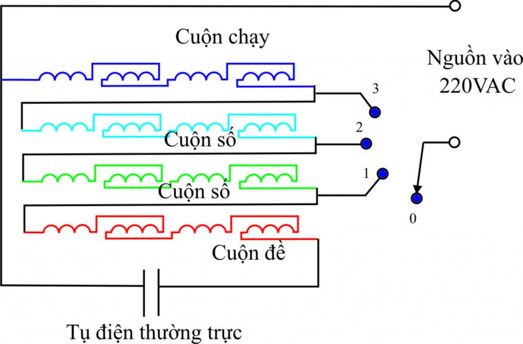

có ai biết cách đấu nối các cuộn dây của động cơ điện trong quạt bàn không, thấy có 8 cuộn dây mà nhiều đầu ra quá, có con tụ chạy nữa.. bạn nào biết cho em xin....
quạt quay chậm la hỏng cại j?
