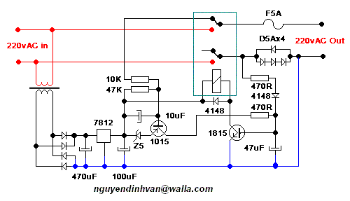

    Mình dự tính làm một cái ổ cắm điện với tính năng là :
    Khi không có cái gì cắm vào ổ cắm thì ổ cắm sẽ ... không có điện 220vAC
    Khi cắm một cái thiết bị gì đó vào ổ thì nó sẽ đóng điện cho ổ cắm .
    Như vậy thì không sợ trẻ con chọc ngoáy cái gì vào ổ điện .
    Mình cũng dự định là : Nếu người sử dụng cắm một thiết bị gì đó có công suất quá lớn thì ổ cũng ... không cấp điện . Nhưng không biết làm .
    Các cao thủ có cao kiến gì không ?????????
    Mạch bên dưới có chạy được không ?
    nguyendinhvan1968@gmail.com
    Theo tôi, bác Vân nên cách li nốt mạch này với lưới bằng 1 con photo-couple. Việc kiểm soát dòng cũng có thể thực hiện được nếu bác lắp thêm 1 cái shunt và 1 con photo-couple nữa!
      Theo tôi, mạch này không thể hoạt động trong trường hợp khi "cắm một cái thiết bị gì đó" vào ổ được. Mạch hoạt động tốt khi tải thuần trở (nồi cơm điện...) hoặc tải cảm (quạt, động cơ...) Còn tải là nguồn xung như TV, đầu, dàn... thì thế nào nhỉ???
      Tương tự vậy, với í tưởng kiểm tra công suất trước khi cấp điện để dò thbị công suất quá lớn. Nếu dò bằng trở để xác định cs, trong trường hợp là nồi cơm điện, phích đun điện... thì dễ. Còn với tải là cuộn dây thì trở thuần của cuộn dây là rất thấp, và nó sẽ hiểu là tải công suất rất lớn --> không cấp điện.
      PT.
        Nguồn xung có công suất lớn hơn 4w thì đều khởi động được mạch ???? . Có thể trị số chưa chính xác . Nguồn TV thì càng khởi động tốt .
        Chẳng lẽ không làm được một mạch đo trở kháng 50Hz

          Làm dược chứ! Thậm chí áp dụng cả lý thuyết fuzzy (mờ) cho ổ cắm ấy chứ. Cố điều tiêu chí của chúng ta là làm sao để thiết bị chúng ta thiết kế có khả năng phát triển, được thị truòng chấp nhận.
          Ví dụ phải nhỏ, gọn để có thể nhét vuằ cái đế chôn âm tường của các ổ cắm clipsan, sino... hiện tại. Chứ thiết kế xong, cái ổ thông minh lại to bằng cái hộp bahnhs trung thu mỗi góc tường thì ai muôn lắp đây.
          Rồi giá thành, nếu ta ra sản phẩm với giá trên 100k thì liệu người ta có thể lắp mỗi phòng 5-7 cái ổ cắm chân tường được không?

            Còn ngộ nhỡ người ta cắm vào đó cái đèn huỳnh quang chạy chấn lưu thì sao nhỉ?

              Nguyên văn bởi phanta Xem bài viết
              Đèn huỳnh quang chạy chấn lưu từ , thì phải treo lên cao và đấu vào công tắc chứ ????
                Là tôi nói đến trờng hợp hàng quán vỉa hè. Tối mới dọn ra, kéo dây cắm "nhờ" vào ổ trong nhà người ta ấy chứ
