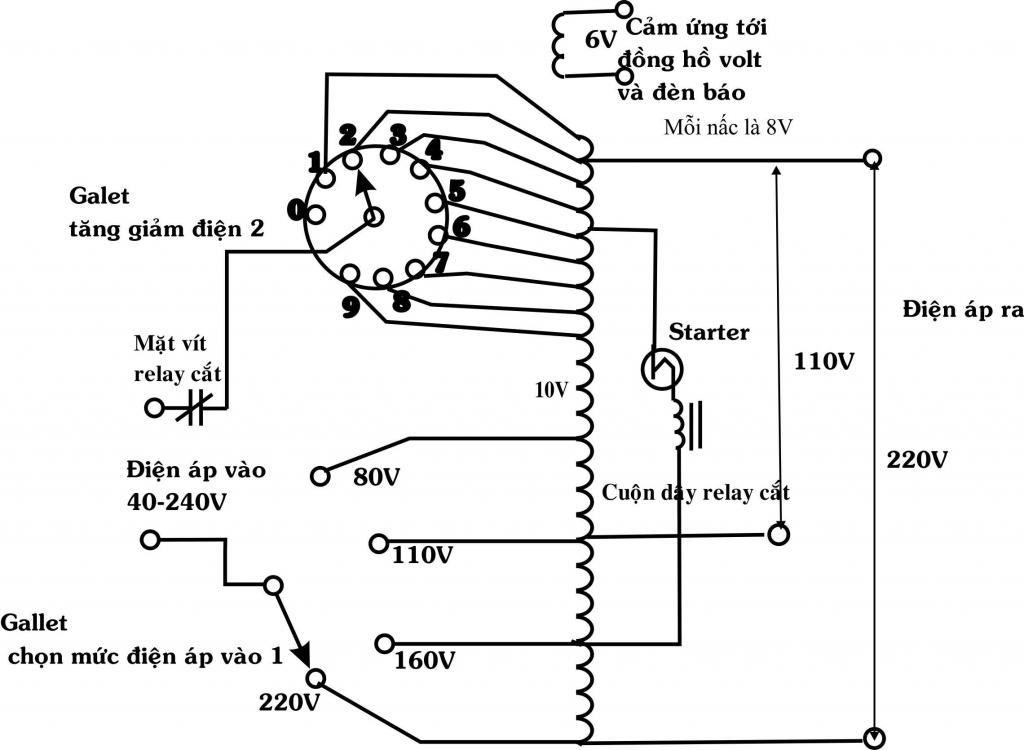

      Trước đây khi chưa có ổn áp ở nông thôn rất khổ sở. Điện áp ở nơi đây có lúc xuống khoảng 25V-30V bên không có loại đèn nào cháy nổi kể cả loại đèn compact. Mình đã chế tạo loại suvolteur có thể nâng lên đến 180V-200V nhưng phải giảm tải tối đa. Cả nhà chỉ cần cắm 1 bóng đèn dây tóc 75W là dòng điện vào đã lên đến 20A rồi. Sáng kiến của mình giúp cho một số người dân ở nông thôn giải quyết được tình trạng trên. Khi qua giờ cao điểm, mọi người đi ngủ, điện áp tăng vọt lên bất ngờ nên phải dùng rờ le cắt để bảo vệ suvolteur và các thiết bị trong nhà. Đây là một kỷ niệm khó quên đối với mình.

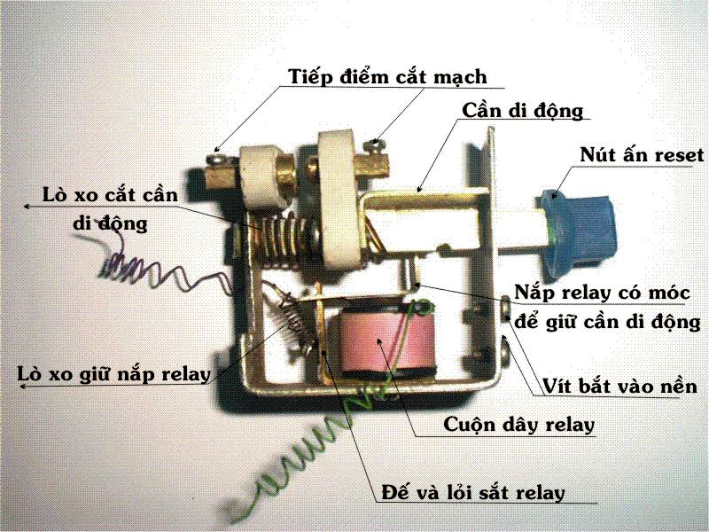

            Bí quyết ở chỗ là giữa các nấc cuối của gallet và ngỏ 80V phải quấn dây thật lớn để có thể chịu được dòng điện cao. Gallet tăng điện gồm 10 khoảng ( 11 nấc ) bố trí mỗi khoảng là 8V. Nấc cuối cùng và ngỏ 80V ( gallet chọn điện áp vào) vào khoảng 10V. Như vậy có thể tăng điện từ 20V lên 220V (trong điều kiện chỉ sử dụng tối đa 2 bóng đèn huỳnh quang 1,2M đối với sur 2000VA ). Nhớ là phải dùng relay cắt sur để bảo vệ sur và các thiết bị sử dụng khi điện áp tăng đột ngột.
            Mình post sơ đồ lên để bạn tham khảo. Nhờ sur này mà mình mà mình vượt qua khó khăn trong lúc hành nghề cách nay hơn 20 năm. Nay nó đã đi vào dĩ vảng khi ổn áp dạng servo phổ biến trên thị trường.
