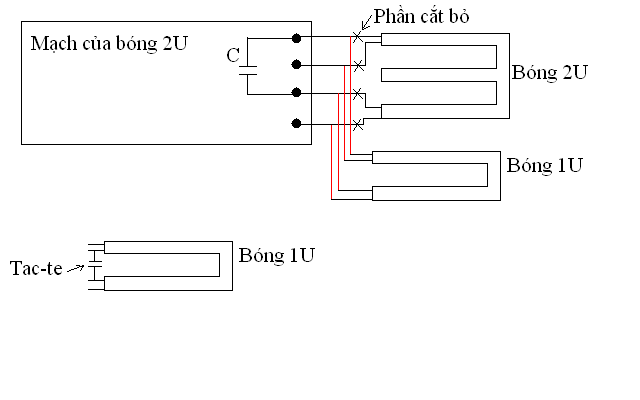

nhà mình có 1 cái đèn bàn xài bóng chữ U điện tử bị hư. em có đọc trên diễn đàn mua bóng compact zìa. lấy mạch ra nối nguồn vào nhưng do compact 2 chữ U nên 4 đầu ra. đèn bàn chỉ có 1 U. nên mình gắn bóng U điện tử vào 2 đầu thì không sáng. bác nào biết cách dùng mạch này cho bóng 1U điện tử không giúp em với !!! thanks anh em !!!
đèn bàn bị hư. các bác giúp với
Cái đó là tụ bạn àh, không phải tắc te đâu.Nguyên văn bởi iTron Xem bài viếtThật ra bóng 1U cũng có 4 đầu ra đó bạn. Thế này nhé, bạn cậy cái vòng bằng nhôm của đuôi đèn 1U ra (cẩn thận nhé) thì sẽ thấy 2 đầu còn lại của đèn được nối với tac-te, tháo tac-te ra và làm theo hình vẽ nhé.Chúc thành công.VNATR Forum:
bạn nhìn trên mạch của bóng compact chỗ 4 đầu ra có 2 đầu nối với 2 chân con tụ thì ko dùng 2 đầu còn lại đấu vào 2 chân bóng là đượcNguyên văn bởi pvtien7 Xem bài viếtnhà mình có 1 cái đèn bàn xài bóng chữ U điện tử bị hư. em có đọc trên diễn đàn mua bóng compact zìa. lấy mạch ra nối nguồn vào nhưng do compact 2 chữ U nên 4 đầu ra. đèn bàn chỉ có 1 U. nên mình gắn bóng U điện tử vào 2 đầu thì không sáng. bác nào biết cách dùng mạch này cho bóng 1U điện tử không giúp em với !!! thanks anh em !!!
