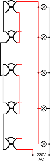

            Đây là 3 mạch đèn cầu thang cơ bản nè: Dành cho CN sửa chữa điện mới vào nghề.

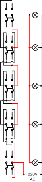

              Xem hình thì chỉ hiểu được hình 1, còn hình 2 mấy công tắc đó có 2 nấc thôi phải không? Chứ nếu 4 nấc thì phải bật 3 nấc mới sáng đèn à? Bất tiện! Mình dùng hình 1 đó, làm cho nhiều tầng đó là cách thực tế hay làm, nhà tui tụi nó cũng làm cách này! (nhà tui có 4 tầng) Nhu cầu thực tế của mạch cầu thang là như vầy: Bro đứng ở tầng trệt bật đèn cầu thang để thấy đường, đi lên tầng 1 bro tắt đèn cầu thang, tương tự cho các tầng còn lại! Chứ bro lên lầu 3 thì đâu có bật đèn cầu thang lầu 1 làm gì!
                Hình 2 và 3 cho nhà nhiều tầng.
                Ở bất cứ tầng nào, nếu đèn đang tắt mà bật công tắc thì sẽ sáng, và ngược lại nếu đang sáng mà bật, nó sẽ tắt.
                Hình 2 xài công tắc 6 chấu, 2 vị trí.
                Hình 3 xài công tắc 4 chấu kiểu xoay, cũng chỉ có 2 vị trí thôi.
                      Mấy sơ đồ này là sơ đồ cơ bản từ thời... Pháp thuộc.
                      Chỉ có điều, không biết bây giờ có kiếm ra mấy cái công tắc đó nữa hay không?
                      Có ai gặp thực tế sử dụng mạch 2 và 3 chưa vậy?

                        mạch điên của bác quocthai được đấy . chỉ cận như vậy là mở rộng cho n tầng cũng được ( 1 nhóm gồm 1 công tắc 2 chấu, 1 công tắc 3 chấu va 1 công tắc xoay 4 chấu ) cứ như vậy đem ghép cho n tầng . miễn sao kín mạch là dược , chuc ban thanh cong.
