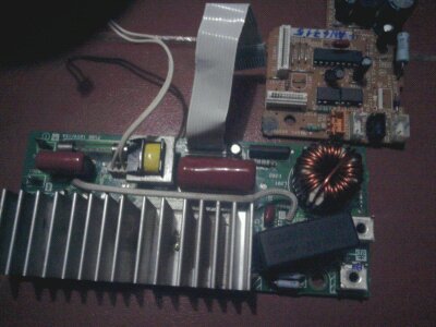

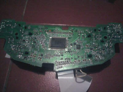

        mình cũng cần 1 bo nồi Zojirushi điện 110v,đang sống để thay cho khách ,và cho mình hỏi giá cả thế nào.mình ở nam đàn, nghệ an.ảnh em nó đây:

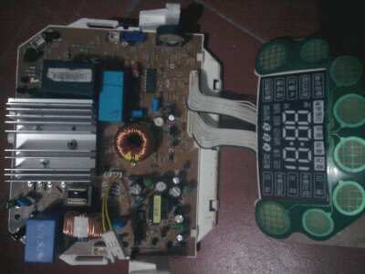

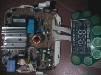

        Và mình cũng nhận của khách 1 nồi từ CUCHEN điện 220v-phím cảm ứng ,em bị chết IGBT,đứt chì,mình đã thay IGBT=GT60...
        ,chạy thử thì các nút bấm đều sáng, bám chuyển chế độ vẫn được,nhưng bấm nút nào thì đều có giọng 1 em hàn quốc cất lên,mà nồi ko chịu nấu,chỉ báo lỗi E2,hay E gì 2 bởi có 1 nét ,hay chữ thiếu nét ở giữa chữ E và số 2,bác Hieu có cao kiến gì ,mong được giúp đỡ-xin cảm ơn nhiều

        • #34
          bác Hieu86,có bo nồi Zojirushi đang sống ,gửi cho mình 1 cái được ko,giá cả bao nhiêu vậy.cái bo của mình nó chạy nước hơi nóng lăn tăn là báo lỗi E06,bạn có thể tư vấn giúp được ko?còn nồi CUCHEN mình đo que đỏ vào cực dương của chân zắc cắm quạt,và chân zắc cắm cuộn rơle điện trên nắp,với que đen ra mát thì có 20v,và 5v.nhưng đo trực tiếp 2 chân thì ko có áp,nghĩa là ko có mát từ điều khiển xuống,liệu có thể chết VXL ko rất mong các bác giúp đỡ.
