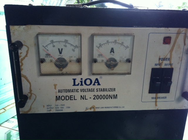

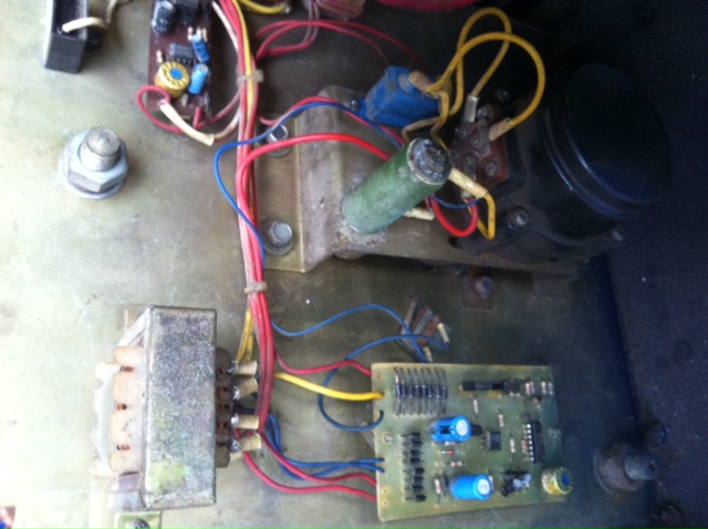

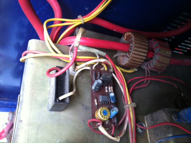

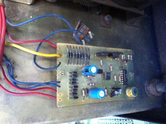

minh co mot con on ap lioa 20KVA mua dung trong xuong, tu nhien no khong tu dieu chinh duoc dien ap nua.
minh co kiem tra may con BT151 va thay moi con Há7324 roi nhung no van khong noi gi. ban co cao kien gi xin chi giao them.
neu ban co so do mach on ap nay cho minh xin nhe.
email cua minh : qsang_path@yahoo.com.vn. thanks
