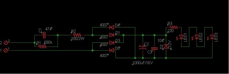

    Mình định làm 1 cây đèn ngủ đơn giản, chỉ gồm 1 con led (mắc với trở hay tụ gì đó) và cắm trực tiếp vào điện lưới 220V xoay chiều. Các bạn "tư vấn" cho mình nên chọn trở (hay tụ) mắc như thế nào cho phù hợp và an toàn với. Thank các bạn nhiều.
    xài trực tiếp từ 220v ko qua BA thì đã ko an toàn rồi,nhưng cách li cẩn thận thì đc.
    bạn làm theo mạch này,mình làm nó chạy gần năm nay rồi,hoặc muốn tận dụng thì lấy cái mạch nguồn trong vợt muỗi ra mà tái chế:

      Thank bạn, nhưng mình muốn 1 mạch đơn giản hơn nhiều, mạch chỉ gồm 1 hoặc 2 trở thường (+1 tụ nhỏ nếu cần) sao cho bỏ vừa khoảng trống trong cái phích cắm điện thôi. Mình đem 1 con trở 22k nối tiếp với diode và nt với led, test thử sáng tốt nhưng trở nóng lắm.

          như vậy led sẽ nhanh hư lắm,bạn muốn đơn giản thì thế này: diot => trở 33k/1w(hoặc lớn hơn) => led =>led => led.
